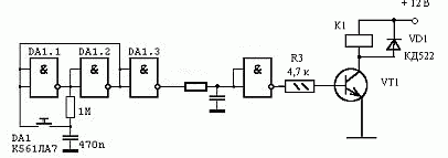

admin 29.11.2011 00:45
Вот такой вариант кнопки с фиксацией. Поставишь реле с перекидными контактами и будет то что ты просил.
