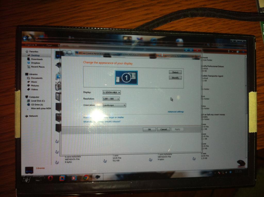

Hamster 07.02.2013 16:46
Вложений: 2
Сообщение от mas_u (Сообщение 245524)
как он обрабатывает, видеовход по hdmi c разрешением 720p 60Hz
Ну как то так:
Вложение 29713
Это же HDMI, ручками тут ничего сам не сделаешь. Если изображение не вливается в натив матрицы, то оно будет автоматом масштабировано. Как и произошло с 720p.
Для примера натив:
Вложение 29714
mas_u 07.02.2013 17:07
Сообщение от Hamster (Сообщение 245623)
Блин, при загрузке фоток движок форума урезал разрешение :(
Но, думаю суть ясна.
Вроде, то, что надо - плохо видно границы матрицы, но если я правильно понял то при входном 1280x720 на матрице 1280х800 сверху и снизу остаются черные полосы?
Потому как мы с mirzo, пробовали контроллер RTD2662 с hdmi и dvi входами - так он показывал на всю матрицу но обрезал сверху и справа изображение - наверно зависит от прошивки, а второй контроллер(от какого-то телика) маштабирует 1280x720 в 1280х800 - и изображение вытянутое по вертикали.
Hamster 07.02.2013 17:24
Сообщение от mas_u (Сообщение 245625)
Вроде, то, что надо - если я правильно понял то при входном 1280x720 на матрице 1280х800 сверху и снизу остаются черные полосы?
Угу. Получается,чтобы полос не было и изображение влезало во всю видимую область нужно, чтобы оно обладало соотношением 1,3(3) (800х600, 1024х768, 1440х1080 и т.п.)
Да, в меню есть изменение Display ratio (16:9 или 4:3) - вот при его изменении контроллер картинку будет сжимать.

Yahor 24.12.2014 00:36
Уважаемые, может кто подскажет...
Есть такая матрица - N070ICG-LD1
И Два контроллера.
1. такой
2. http://ru.aliexpress.com/item/V59-LC...mmendVersion=1.
Так вот, с первым все отлично работает.
http://thumbnails112.imagebam.com/37...5375324519.jpg
А вот со вторым беда...
http://thumbnails111.imagebam.com/37...a375324488.jpg
http://thumbnails109.imagebam.com/37...6375324503.jpg
Есть подозрение, что второй прошит под 6 бит экраны.
А N070ICG-LD1 8 бит.
Может быть в этом косяк и можно ли перешить второй контроллер?
ancc 24.12.2014 05:48
Сообщение от Yahor (Сообщение 315426)
эту матрицу обычно китайцы в 6-ти битном режиме используют. Проверяется по количеству линий LVDS. Перешить можно, ищите программатор.
