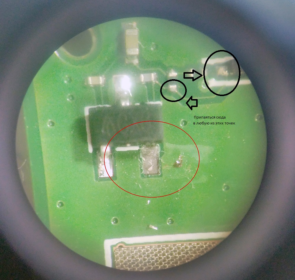

Romanыч 21.09.2018 16:40
Сообщение от Osapa (Сообщение 349641)
У меня в планшет идёт + и -. Я так понимаю, что вот к этой ножке, что указана на фотографии, надо подпаять проводок, который потом надо замыкать на минус? Всё правильно?
а управляющий контакт где то дублируется? оторвался:sad2:
вот эти два пятака что такое?
http://pccar.ru/attachment.php?attac...2&d=1453637837

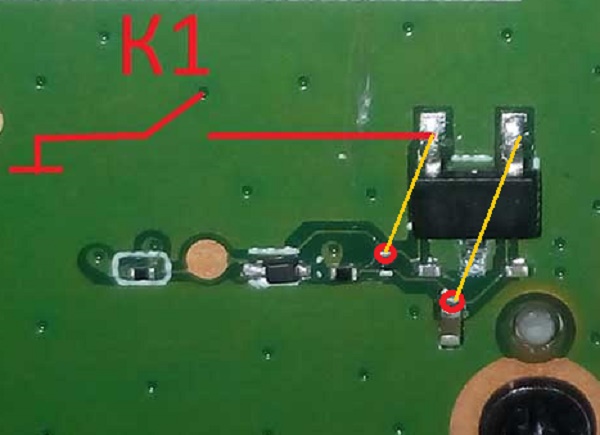

skanch 21.09.2018 16:51
Вложений: 1
Сообщение от Romanыч (Сообщение 405452)
а управляющий контакт где то дублируется...
Вложение 50209
