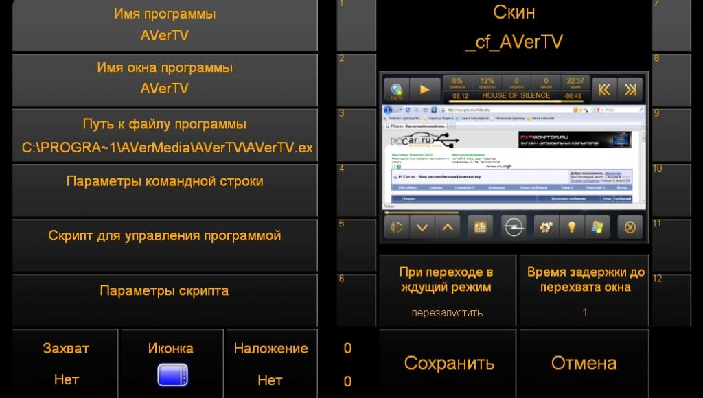

metan 06.12.2010 21:17
Вложений: 1
Сообщение от Bersenev (Сообщение 164344)
Для начала скриншот настроек, а там посмотрим что делать.
вот скриншот Вложение 19307
Bersenev 06.12.2010 21:21
Сообщение от SSAn (Сообщение 164364)
Название стандартное PicViewer.skin
Только из главного меню вначале попадаю в pic_menu.skin, где выбирается один из 8 видов а дальше в PicViewer.skin...
Насчет всего скина как-то здесь неудобно... со своими грибами... :smile1:
Может мне отдельную тему создать в скинах по RR. Обьяснять много надо с картинками да и полезно кому то может будет. Боюсь. что только в compcar.ru - здесь мне почему то не дают новую тему создать.
Ошибка вылетает после загрузки скина. При этом видна только подложка ни кнопок ни лейблов ни картинки нет и висяк...Точнее сейчас не скажу. Только завтра. На домашнем 7-ка там RR нет, завтра на офисном...
С икаром работает skintools плагин от РР, нужно только на ONSKINSTART повесить LoadExt;SkinTool и можно будет увидеть при выполнении какой команды вылетает ошибка, ну а дальше уже разбираться
Bersenev 06.12.2010 21:36
Сообщение от metan (Сообщение 164365)
Ну, начнем
1. Для начала не мешало бы задать шаблон, в который будет встроена программа, для этого нажимаешь большую кнопку под надписью _cf_телевизор
2. Уверен что в имени окна программы есть слово "телевизор"? Если точно есть, то обязательно в "имя окна программы" указать его с соблюдением регистра, то есть также как и в заголовке окна программы.
3. Не ясно что за скрипт используется и почему без параметров?
4. И уверен что нужно отключать захват?
Для начала задай шаблон, убери скрипт и включи захват. А дальше посмотрим.
metan 06.12.2010 21:38
Спасибо! Буду пробовать

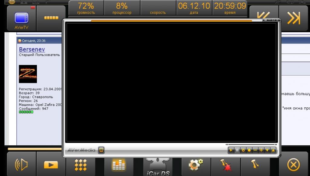

metan 06.12.2010 22:04
Вложений: 2
Сообщение от Bersenev (Сообщение 164373)
Ну, начнем
Спасибо огромное! поменял настройки на эти Вложение 19308 теперь бы разобраться чтоб кошко правильно в скин вписалосьВложение 19309 всё! заработало! включил захват и стало на место как положено..
Bersenev 06.12.2010 22:10
Сообщение от metan (Сообщение 164378)
Спасибо огромное! поменял настройки на эти теперь бы разобраться чтоб кошко правильно в скин вписалось
Для начала ЗАХВАТ включи, должно быть ЗАХВАТ ДА, а у тебя ЗАХВАТ НЕТ.
Если программа не очень капризная возможно этого будет достаточно
