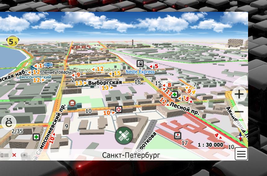

Евген_21 23.12.2016 16:38
Вложений: 2
У меня так же как и Стаса Сити Гид встроен через скрипт.
ProgScriptNew
И res файл выглядит так. Что в папке Сити гида.
PHP код:
0
120
800
600
0
1. отступ слева,
2. отступ сверху
3. и 4. разрешение
5. 0 убирает рамку, 1 с рамкой
6. сам не знаю, и не вникал.
А вот как выглядит окно без Икара.
Вложение 46049
И сами настройки в Икаре. Красным параметры скрипта.

Евген_21 23.12.2016 18:50
Вложений: 1
Сообщение от seriousstas (Сообщение 378176)
Его нет - только значек на панели,
а если без скрипта - то нет и значка (но мож и путаю чего ..)
А мне на 7" Лучше FSRel подходит ...
каждый пиксель на счету :)
Нужно попросить автора нового LangPack ,
чтоб чуть кнопки набора адреса увеличил ..
PHP код:
а если без скрипта то нет и значка (но мож и путаю чего ..)
Нет, не путаешь.
PHP код:
Согласен, но у меня "8" но хочу "10" места хватает.
PHP код:
А что совсем мелко? Тогда лучше голосовой набор попросить у автора
Вложение 46051
