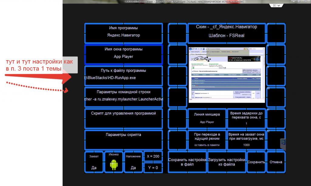

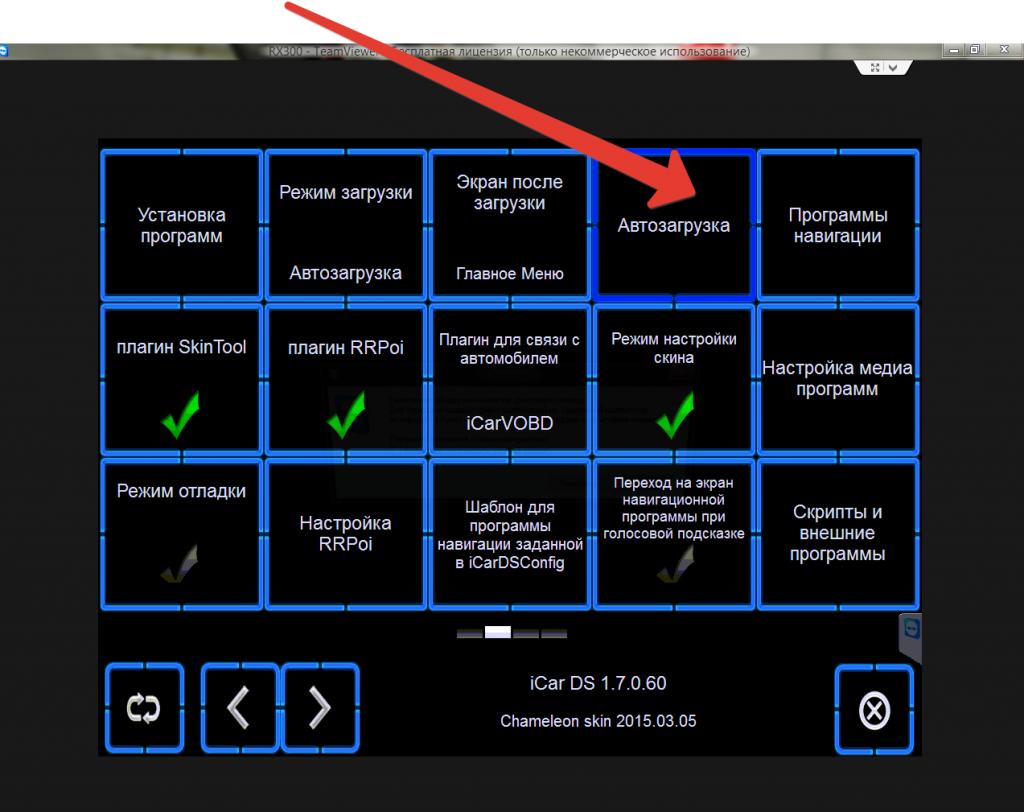

Хотел лаунчер закинуть в автозагрузку икара
Вложение 40415
, чтобы при запуске икара запускался лаунчер (с выбранной программой
Вложение 40416 )
Вот настройки:
Вложение 40417

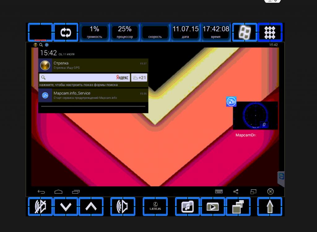

А вот, что получается... загружается блюстак, но GPSбридж не загружен...
Вложение 40418
после того, как ткну на старт лаунчера, то все ок
Что не так?
ПС. Бридж из поста 1 ветки про навител..

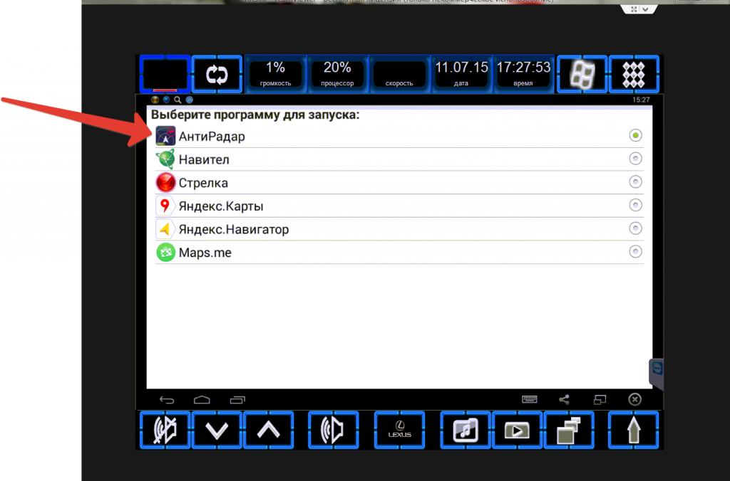

LEXX09 ! проверь пожалуйста.. у меня если выбрать
http://i72.fastpic.ru/big/2015/0711/...f423066c13.png
то даже если пальцем на LauncherStart ничего не происходит...:no2:
Для сравнения, выбрал навител.. нажал пальцем LauncherStart... навител запустился..
Пробовал по другому..
Если в настройках икара в параметрах командной строки выбрать (известным способом) путь Антирадара, то при загрузке икара Антирадара открывается, но бридж не запускается..:dntknw:
Проверь, а?
