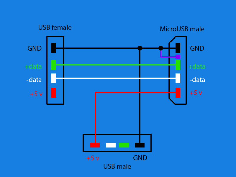

Столкнулся с проблемой. Спаял USB OTG Y-кабель по схеме
http://www.pccar.ru/attachment.php?a...1&d=1442502949
USB male в данном случае для питания. USB female для DAC.
Попробовал подключить просто DAC без питания - реакции ноль.
В общем отвалился напрочь OTG режим, комп теперь не видит планш, только заряжает.
Вопроса два: что я сделал не так и как починить OTG?
Вероятнее всего я наткнулся на эти грабли далеко не первый. Но на ошибках учатся, хочу понять в чем я не прав.

У меня немного по другому, но в целом похоже. Я подключаю к планшету хаб, у хаба своё доп.питание, к хабу уже звучку и прочее. Так вот сам хаб, а также "звучка и прочее" не хотят работать, если планшет и хаб не соеденены всеми 4мя проводами. Я специально разрывал красный и подключал доп.питание к планшету

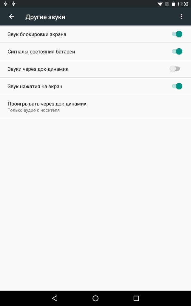

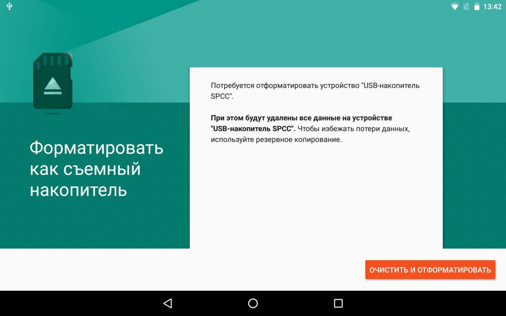

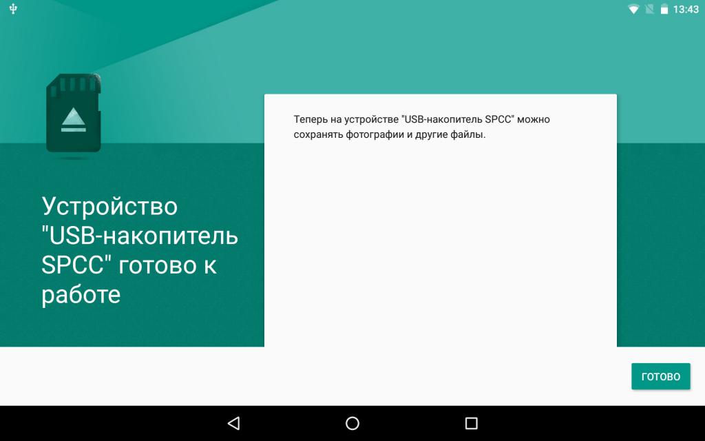

Вложений: 6
Теперь андройд еще более дружелюбен с флешками на стоке.
Кушает несколько и сразу.
Вложение 41190 Вложение 41191
Сообщение от nikopol70 (Сообщение 339745)
я так понял и нтфс с ходу читает и пишет?
Увы...не читает
Предлагает отформатировать
Вложение 41195Вложение 41194
Появился выбор режима работы USB кабеля (Только зарядка, MTP, PTP, RNDIS, Audio Source, MIDI)
Вложение 41192
Настройка вывода звука на док
Вложение 41193
