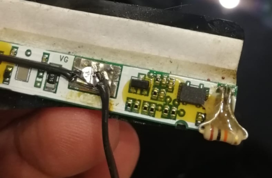

Всем привет, тоже делаю nexus 2013 wifi в машину, перепаял провода, убрал батарею, контроллер оставил, подключил через бп, подал 5в включился и проработал сутки на столе, потом решил перепаять терморезистр, впаять обычный резистр 10ком 0.25 вт, но терморезистр был smd, и на плате припаялся к контакту otg, начал включать а он не хочет, моргает белый светодиод и не включается, думал проблема в большом резисторе, нашел smd, припаяли, начинаю включать, включается только до картинки google и открытый замочик горит и все так 30 мин лежал, в чем может быть проблема???
skanch 03.02.2019 16:22
Сообщение от Goshinski (Сообщение 408315)
...терморезистр был smd, и на плате припаялся к контакту otg...
Немного не понятно, как связан терморезистор на контроллере батареи и OTG на мат-плате? Вы можете показать фото контроллера с перепаянным терморезистором?

7-12 Нексус прекрасно запускается с отключенным контроллером, который вы, судя по всему ввели в глубокую защиту. Поэтому либо верните все штатно и на зарядку на час, либо выкиньте контроллер для проверки.
Где вы на контроллере отг нашли, я не знаю. Поэтому фото в студию, что вы там накуролесили.

Я просто перечислил что сне перепаяли)) подскажите как вставлять фото)
Сообщение от oleg707 (Сообщение 408318)
Можете подсмотреть в моем проекте.
Что то побаиваюсь без контроллера, спалить материнку, термо пока не могу вернуть потерял его, как вставить фото сюда?))

Goshinski 07.02.2019 10:19
Вложений: 1
Теперь не такой большой резистор, а smd Вложение 50831
Незнаю получилось вставить))
