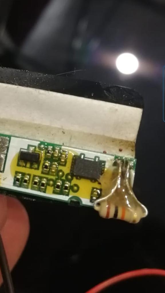

Goshinski 09.02.2019 22:12
Вложений: 1
Сообщение от oleg707 (Сообщение 408484)
Я бы по возможности вернул все, как было на стоке ( до проблемы). Причем перед перепрошивкой.
Например, элементарные для меня вещи многие делают с грубейшими ошибками, да ещё потом на форум могут выложить. Что конкретно у вас - на расстоянии тяжело судить.
Ваши сообщения растянуты аж на 5 страниц, тяжело искать и тем более в голове держать.
Я думаю, что вы когда перепаивали терморезистор в контроллере батареи, повесили соплю или спалили контроллер. Фото контроллера и где вы там коротнули на "otg" мы так и не увидели ;) Или может вообще резистор другого номинала запаяли. Поэтому перешивка вам не поможет.
Ps
USB On-The-Go , часто сокращенно USB OTG или просто OTG , - это спецификация, впервые использованная в конце 2001 года, которая позволяет USB-устройствам , таким как планшеты или смартфоны , выступать в качестве хоста
Включается режим отг замыканием четвертого контакта юсб планшета на массу ( 5 пин). При этом планшет включает питание +5В на первый выход юсб, чтобы запитать потенциальную флешку или мышку.
Вот так припаял провод к пятаку отг, терморезистор паял человек занимающийся ремонтом техники

oleg707 14.02.2019 02:14
Сообщение от Goshinski (Сообщение 408491)
запутали еще больше. Сначала вроде писали про переделку контроллера. Фото отг. ( если термоклей то поплывет при первой же жаре).
Верните для тесто всё как было до переделки. А лучше, чтобы это сделал тот самый человек занимающийся ремонтом техники. Потом планшет на зарядку ( можно тестером проконтроллировать на батарее).
У вас времени на проверку надо меньше, чем тратится на писанину.
mazay66 прав в принципе, но из-за вопросов простейшего типа ( типа вернуть ли терморезистор ) я вам и советую вернуть ВСЁ и начать сначала.

Загрузите сюда качественные фото контроллера батареи с впаянным резистором. Не исключён вариант не совсем качественной пайки... Если с родным терморезистором работал, то дело только в перепаянном сопротивлении (может номинал не 10К, а больше или меньше, а это влияет именно на запуск планшета).

Вложений: 1
Сообщение от skanch (Сообщение 408621)
Вложение 50856
Это его фото. По маркировке вроде бы 10 кОм.
Только сейчас, увеличив фото, увидел, что термоклей присутствует и на резисторе:blink2:
skanch 14.02.2019 22:45
Сообщение от svoboda120 (Сообщение 408623)
Маркировка действительно соответствует. Но могу предположить, что пайка левого по фото контакта "залезла" на белую "маску" платы... Если есть "коротыш" одного из контактов термодатчика с общей массой - этого достаточно, чтобы контроллер питания внутри планшета "отказал" полноценному включению планшета. По схеме элемент на выводе "TS"...
http://pccar.ru/attachment.php?attac...6&d=1526712929
svoboda120 14.02.2019 23:07
Вспоминаю сейчас детали. С этим резистором планшет действительно не запустился, но мигал светодиод на планшете. Первое, что тогда пришло в голову - батарея планшета перед изъятием контроллера была разряжена и это как то сказалось на последующем запуске. Но увидев какими тонкими проводами выполнено подключение контроллера и перемычка подумал, что именно в них идут потери и планшету банально не хватает силы тока. Позже у них появилась возможность впаять smd резистор на 10кОм вместо обычного. И вот после этого вмешательства дальше надписи Google планшет не продвинулся в загрузке. Конечно же пайки smd компонента я уже не видел.
skanch 14.02.2019 23:13
Сообщение от svoboda120 (Сообщение 408625)
Как вариант: удалить контроллер и пустить питание 4,4В прямо на мат-плату (исключительно в качестве эксперимента). Вполне возможно, что просто "умер" контроллер и его нужно заменить.
svoboda120 14.02.2019 23:23
Да он тестером проверил питание на разъёме материнки. Напряжение присутствует и планшет стартует. Вот только bootloader дальше Google не пускает. Логика подсказывает, что после старта bootloader должен передать эстафету загрузке системного раздела, но этого не происходит. И, мне кажется, что проблема именно в разделе boot. Потому что он видит установленные приложения, попадает без проблем в режим fastboot и стоковое recowery. Я уверен, что ему удастся прошить планшет оф.прошивкой, но если косяк в bootloader'e - загрузка не произойдет.
skanch 14.02.2019 23:26
Сообщение от svoboda120 (Сообщение 408627)
Тогда согласен - дело не в контроллере...
P.S. И всё же... Попробовал на другом похожем контроллере (не от Nexus) с удалённым терморезистором и перемычкой по "минусу"- напряжение на выходе есть и даже держит нагрузку... Выпаял полностью микросхему контроллера - напряжение на выходе есть (иначе и не могло быть- линии питания идут напрямую)... Я к чему: если по линии передачи информации от контроллера батареи в планшет идут данные о не исправном терморезисторе или его отсутствии, или показания о "высокой/низкой" температуре, то внутренний контроллер на мат-плате планшет не включит.
