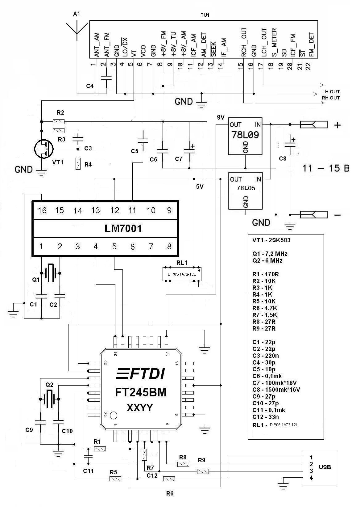

Ну наконец то собрал на LM7000 все супер, работает отлично. Теперь возникает вопрос, как это хозяйство присобачить к Икару.

На FT245BL. С USB естественно.
Beliy 21.10.2013 11:50
Схемка вот Эта? Как себя в полевых условиях показало радио? На просторах нашел еще вот такую
FTDI Она подойдет? Просто не хочется распаивать мелкую ((

Схема эта. На память не помню, но по моему 245RL отличается от 245 BL. Сильно полевых условий еще не было, но взаведеной машине работает, на ходу ловит не хуже чем магнитола. Сказать пока больше нечего,т.к вчера жахнул радиво об пол и оно перестало работать.:big:

Кварц накрылся под рукой другого нет (руки чето затряслись).

На мой взгляд Сони XR-3750 и ей подобные луче постарей модель. Я всю обвязку выпаивал из магнитолы. Работает без плясок.
