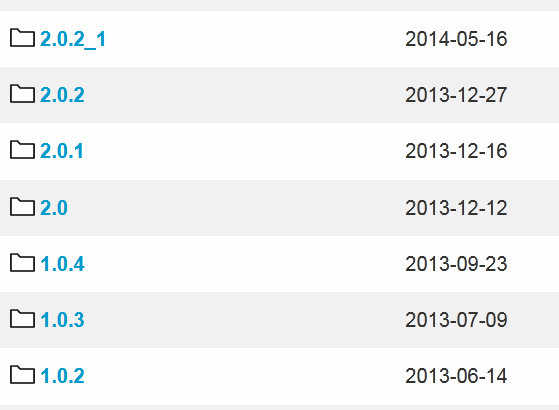

Вот я в итоге не понял где посмотреть какая у меня версия по номеру. Я поэтому и написал размер файла и его дату.
Евген_21 14.11.2020 21:14
Вложений: 1
Сообщение от Fiks1225 (Сообщение 416798)
GPS пишет, COM порт выше 9 не
Про COM порт ,я знаю что работает до 9.
Версия.....
Вложение 52210
Тестирую версию 2.0.2. Сейчас по логам получилось уменьшить паузу меньше секунды. Но, постом выше описал проблему- что то, не правильно работает.
