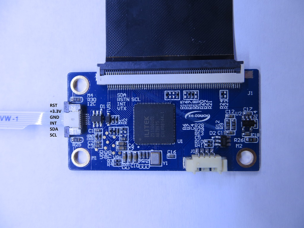

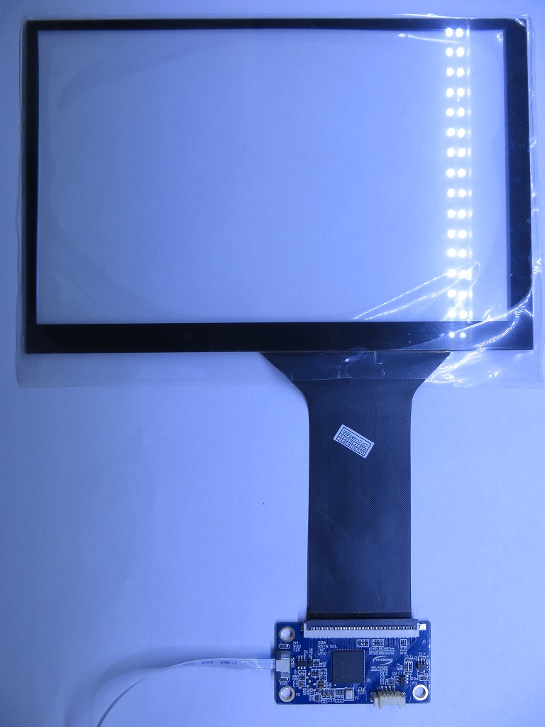

YAM1966 18.01.2019 19:51
Вложений: 2
Вложение 50743
Добавлена поддержка чипа ILITEK ILI2511 с одним, двумя и пятью одновременными нажатиями.
Распиновка:
Вложение 50744
Как и всегда после заливки нового ПО откалибровать по 2-м или 3-м миганиям согласно описанию.
Софт:
Графическая оболочка для обновления ПО.
Прошивки с поддержкой 5, 2 и 1 касания для всех панелей (1 касание для старых версий андроида и windows XP).
