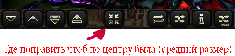

Евген_21 09.05.2016 11:02
Вложений: 2
Есть вопрос по расположении кнопок.Вложение 43685
Вложение 43686 и что красным отмечено. Кнопка чуть выше. Где поправить. Пока все.
