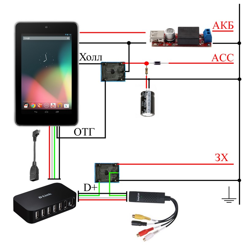

sky-car 13.07.2016 19:37
Добрый день,
ребят вот занялся сбором данной конструкции , возникло несколько моментов, может кто подскажет ....
подключено hub и планшет отдельно , к хабу пудключен изикап и прокинут назад к камере заднего вида, камера включается при включение передачи заднего хода, собственно первая проблема в том, что на фонари заднего хода из изикапа подается питание, тк на фонарях елезаметно горит лампа накалевания, при отключение изикапа все становится нормально, может вопрос банальный, но все же как исправить, кроме вариантов физичиски рвать питание изикапа. Вторая проблемка , после некоторго времени перестал работать powereventmng, пару страниц назад кто то выкладывал архим, но при установки его у меня выдает ошибку, как быть с этой проблемой и может у кого еще есть архив с powereventmngt.
девайс - nexus 7 2012 wifi
Спасибо !

Алексей L&M 13.07.2016 20:30
sky-car, попробуй раздвинуть немного сигнальный кабель, чтобы контакт был только у центральной жилы, а внешнего контакта не было.
sky-car 14.07.2016 16:51
Сообщение от Алексей L&M (Сообщение 364549)
Вы говорите о штекере на тюльпане http://prntscr.com/bst69t который идет на камеру? а хватет для передачи картинки только центрального контакта?
Алексей L&M 14.07.2016 20:00
Да, всё верно. Для картинки достаточно только центрального провода, который сигнал, а наружний - это минус. Вот видимо по минусу и идёт питание на лампы.

Алексей L&M 15.07.2016 08:12
Сообщение от sandr2010 (Сообщение 364660)
Это как, по минусу?
А для вас, проходит ток через лампу заднего хода по минусу сигнального провода )
Я так думаю там диод просится на провод питания камеры. А для проверки нужно отключить минус от сигнального кабеля.
sky-car 15.07.2016 08:55
Сообщение от Алексей L&M (Сообщение 364678)
Спасибо, буду пробывать, позже отпишу результат

sky-car 16.07.2016 00:41
Метод не помог, с фонарей заднего хода, наводка по питанию пропала, но теперь изикап не видет отключение передачи заднего хода, как будто всевремя вкл.
Алексей L&M 16.07.2016 01:40
Вообще странно, не вяжется как то...
У тебя изикап по какому проводу активируется? Ну т.е. какой провод рвётся, когда заднюю передачу выключаешь?
Сообщение от sky-car (Сообщение 364751)
Метод не помог, с фонарей заднего хода, наводка по питанию пропала...
Ну метод то помог, просто теперь нужно решить следующую проблему )

sky-car 16.07.2016 12:05
Сообщение от Алексей L&M (Сообщение 364753)
У меня изикап постоянно в ждущем режиме, камера заднего хода подключена к питанию фонарей, изикап и каиера соеденены одним кабелем. как только я включаю передачу - камера вкл. и изикап видет сигнал и выводит , как то так ....
Алексей L&M 16.07.2016 13:14
Надо рвать какой-нибудь провод, либо питание, либо DATA, либо центральную жилу сигнального.

sky-car 17.07.2016 21:19
Сообщение от Алексей L&M (Сообщение 364767)
а есть какое то решиние , что бы не делать этого "руками"?

Алексей L&M 18.07.2016 04:40
Вложений: 1
Сообщение от sky-car (Сообщение 364873)
Конечно.
Ставь реле на разрыв одного из провода.
У меня так:
