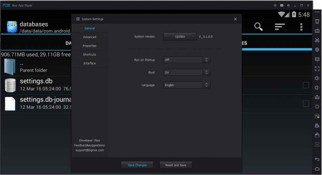

sclif83 12.03.2016 00:45
Вложений: 1
Сообщение от sirota (Сообщение 353501)
Если бы включил русский то сразу поймешь, что просит включить фиктивное место положения в настройках....когда включишь, так бридж и запустится.

Вложений: 2
Сообщение от Lexx09 (Сообщение 354605)
Так пишет же белым по черному, что девайс должен быть root-ованным.
это я понял и включил рут.
Вложение 42960
добрался я до settings.db, а вот как его открыть непонятно
Ошибка базы данных ноль
Вложение 42962
Lexx09 12.03.2016 02:05
С помощью "SQLite Editor".)
sclif83 12.03.2016 02:18
Сообщение от Lexx09 (Сообщение 354609)
уфф разобрался. Спасибо!!!:bye:
