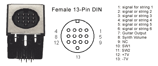

Вложений: 2
Доброе утро, в общем на дисплее ничего не отображается,но на левую колонку кнопок реагирует!
судя по этому фото у меня контакты напаяны в зеркальном отображении
Вложение 52287
LED SDA-A4 у меня входит в 9 контакт на фото
коннектор
Alex_St 20.01.2021 14:57
Если есть осциллограф - посмотри сигналы дисплея SCL_LCD и SDA_LCD. Их легко найти на разъеме. Тогда точно поймешь какой стороной запаивать разъем.

Добрый день,разобрался ! развернул горизонтально контакты слева на право,дисплей сразу заработал,от ивы отвязался задача выполнена!!!Спасибо!:bye:
