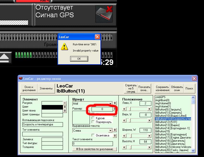

Глянь как нибудь еще редактор скинов. При редактировании размера шрифта, как только удаляешь размер, что бы ввести новый, то сразу же поле удаления вылетает вот такая штука и прога или виснет или закрывается:
http://www.kachan.ru/downloads/files/leocarerr1.jpg
Оно конечно мож мелочь, но изменения не сохраняюся :(

7. Исправлен глюк при выставлении нулевого шрифта в редакторе
