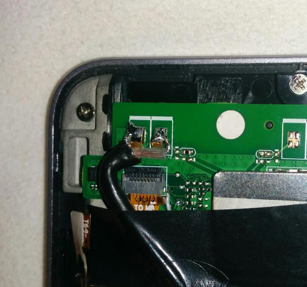

вопрос по gps антенне: на какой контакт паять центральную жилу, или без разницы? на него (в сторону планшета) получается тоже пойдет ток, не выйдет из строя гпс?
timtman 12.04.2014 18:15

Спасибо! но все таки, на какой из контактов планшета припаять центральную жилу кабеля?
Rage2 15.04.2014 23:57
Вложений: 1
Сообщение от Airat (Сообщение 294403)
На тот, который не земля. )
Вложение 35634
Airat 16.04.2014 00:05
спасибо большое за фото!
