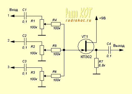

Лучше был бы какой-то микшер, но в схемотехнике я не секу, а готовых простых схем или микросхем мне не попадалось.
Только микшер или сумматор. Хотя бы по такой схеме:
Вложение 36744
Транзистор бери КП303А, на нем не наблюдалось (на осциллографе) заметных искажений при подаче 9-15ВВ. Ну, и один канал отрежешь, тебе же только 2 надо.

А у конденсаторов номинал какой? И судя по схеме громкость регулируется крутилочками, что не айс. Или потенциометры совсем выкинуть нафиг? Может кто-нибудь микруху знает с такими функциями и цифровым управлением.

Сообщение от Ursus (Сообщение 303764)
0.1uF пленочные 63В, резисторы берешь подстроечные и настраиваешь их один раз, чтобы выровнять уровни сигналов с планшета и радио. А вот регулировку громкости радио осуществляй через команды ардуино (вроде, у радио есть своя регулировка громкости). Если назначить на медиа-кнопки, то одновременно будет регулироваться системная громкость планшета и громкость радио (если, конечно, шаги регулировки совпадут).
И да, на схеме надо добавить один канал, а не убрать. Т.е. должно быть 4, а не 3. Стерео же.
Ursus 12.08.2014 12:12
Все таки нужно один канал убрать. Просто должно быть две таких схемы. По одной на каждый канал. Мне всё-таки стерео хочется, а не моно.
Daniel 12.08.2014 12:13
Сообщение от Ursus (Сообщение 303770)
Согласен, ступил. :yes4: Две двухканальных схемы.
