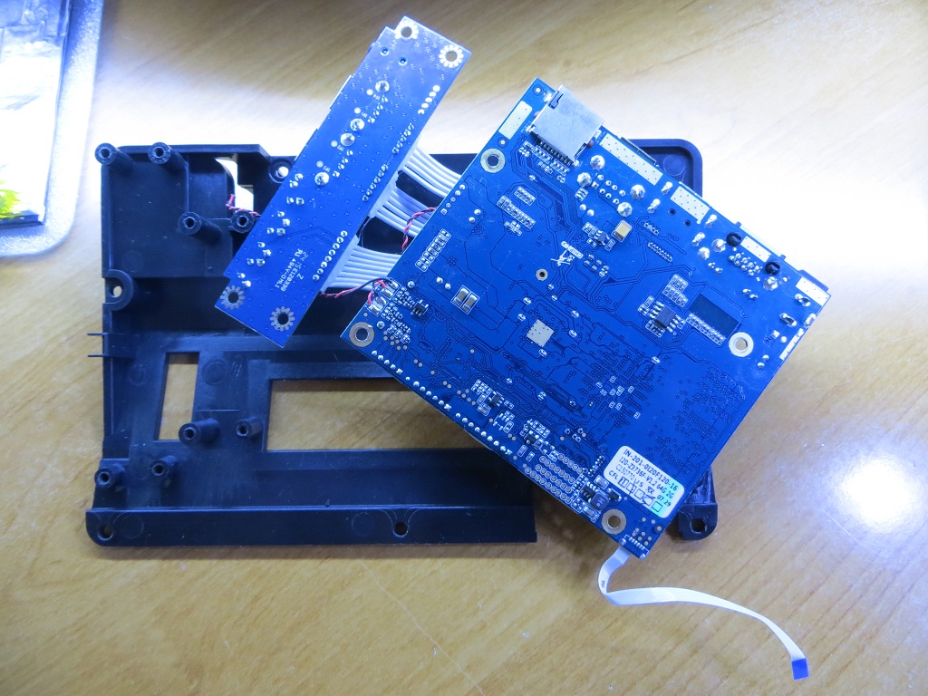

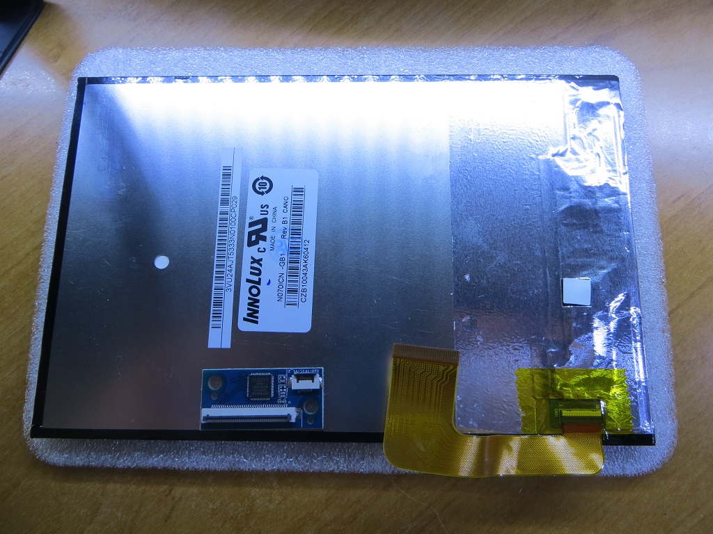

YAM1966 03.10.2015 12:38
Вложений: 3
Не знаю с чем там народ сталкивается....
Разбирается на раз. Да, тач конечно приклеен, но при наличии прямых рук, если не нужен корпус - отклеивается без хим средств...
Засунул pipo x8 в холодильник на +5, через пару часов проверю, но как мне кажется все будет в норме....
Вложение 41170Вложение 41171Вложение 41172
