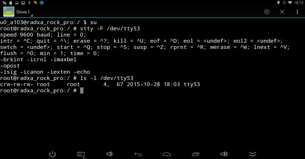

Господа, помогите решить следующую проблему. Радха Рок про, UART GPS модуль. Все вроде подружил, Навител, GPS test работают без нареканий. Но NMEA данные не идут, пока не запустишь Навител или GPS test. Объясняю суть проблемы. Если просто включить комп, и в Терминале забить cat /dev/ttyS3, то NMEA данные не идут... Как только я запускаю Навител или GPS test, данные побежали. если выйти из этих программ, данные остановились. Мне же нужно, чтоб данные бежали всегда, не зависимо от навигационного ПО.

oledv 27.10.2015 17:35
Сообщение от zizigal (Сообщение 341526)
как вы подружили расскажите? какой андройд стоит?
на какой скорости ваш модуль работает?
вот инструкция http://pccar.ru/showpost.php?p=312523&postcount=622

zizigal 28.10.2015 16:27

Подружил именно так, как в инструкции. Скорость 9600...
Нашел способ решить свою проблему. Установил простейший GPS логгер, который при включении сразу запускает GPS модуль.:pleasantry:
oledv 28.10.2015 16:46
Сообщение от zizigal (Сообщение 341851)
если у вас правильно выставлены права и скорость, то читаться должно в любом случаи, вы что-то сделали не так.
какой у вас модуль GPS?
приведите ответ на stty -F /dev/ttyS3 и ls -l /dev/ttyS3
zizigal 28.10.2015 17:20
Сообщение от oledv (Сообщение 341853)
Модуль такой Ответ позже приведу
zizigal 29.10.2015 09:32
Вложений: 1
ответ
Вложение 41444

и добавил пермишин а пункт ПО GPS не появился в настройках
разобрался все заработало, девайс tivion b2200 (клон himedia)
