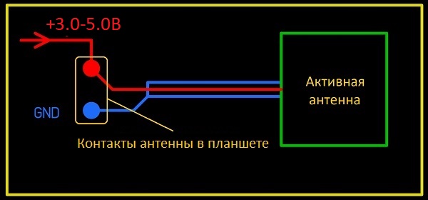

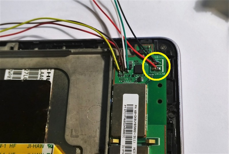

будьте добры, подскажите.. кто нить заморачивался установкой внешней GPS антенны? если да, дайте ссыль как это реализовывали и какую для этого антенну брать?
oleg707 02.09.2018 23:25
Сообщение от Az0m@ (Сообщение 405153)
Даже активную ставили, только не помню, на 12 или на 13, поиском :wink2:
Антенну любую активную. Подключать по схеме на картинке (можно паять прямо на "лепестки" контактов на плате).
Вложение 50157 Вложение 50156
Разъём (SMA) лучше сделать (как здесь)- всегда можно снять планшет. Угловой, "папа" или "мама" - зависит от разъёма на самой активной антенне и удобства монтажа на планшет. Если решите выносить на кабеле, то желательно тонким гибким коаксиальным с волновым сопротивлением 75 Ом. Инжектор не нужен (всё есть в самом планшете и в антенне). Питание можно брать с разъёма подключения контроллера батареи на мат-плате (большинство антенн работают в диапазоне напряжений от 3,0-5,0В), где напряжение питания планшета 4,3-4,4В. Внутреннюю антенну нужно обязательно отключить.
P.S. Добавлю, что если антенна запитана постоянно, то это увеличивает энергопотребление системы. Поэтому целесообразно запитывать или от USB на планшете (при включении режима OTG появляется +5В), или от внешнего источника питания, который будет отключаться в режиме сна планшета.
