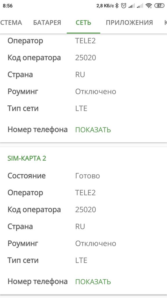

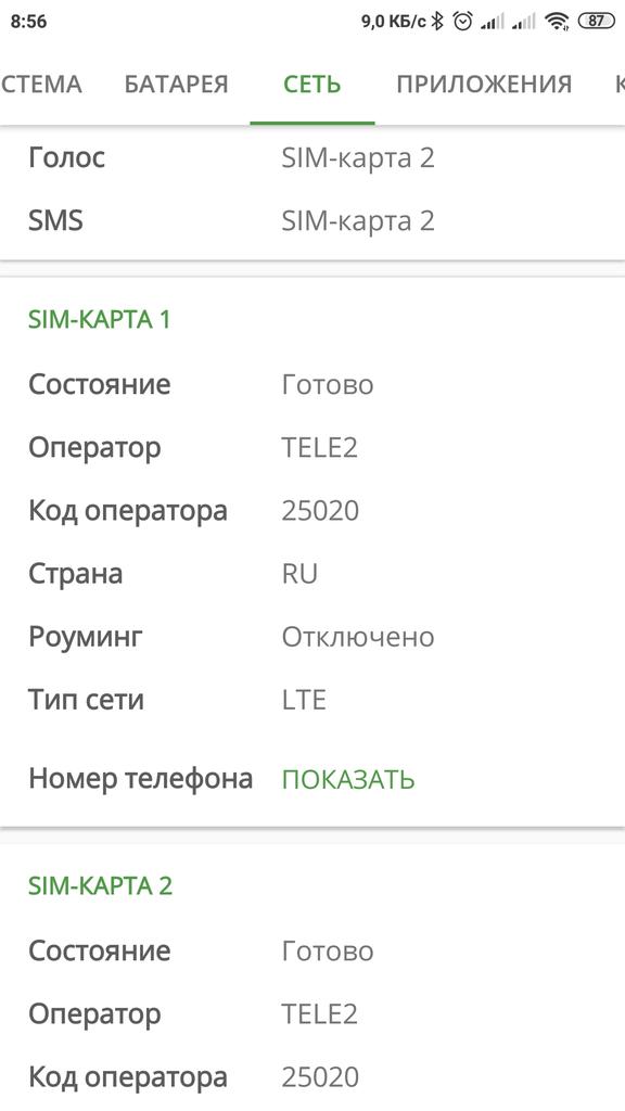

Gadina, Gorinitch, язык в приложении указан русский? Сделайте скриншоты из программы DevCheck, вкладка "Сеть", самый низ.
Транслит :-)
Хм... Что-то яндексовцы подковыряли. Смотрю телефон стал показывать по нашенски. Хотя в настройках ничего не менялось... Это с моего телефона на обе симки. Вечером попробую поковырять конфиг блюстека.
Вложение 52159 Вложение 52160

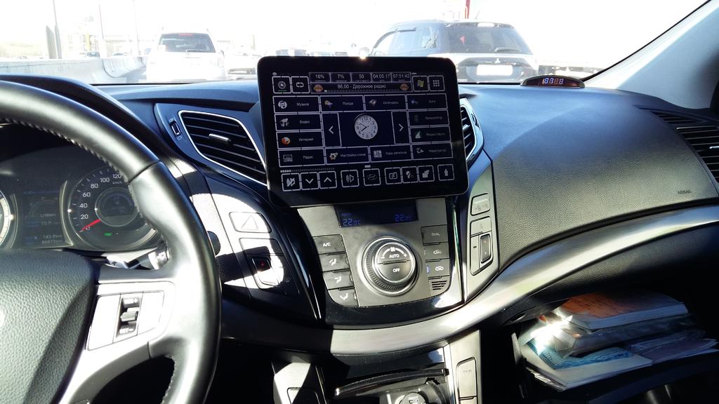

10 дюймов - это минимум, с которым как-то возможно работать с Windows. Не в каждой машине для него есть место. Придется пилить консоль и горбатить самопальную рамку. А что делать с 7-дюмовым экраном? Использовать зубочистку в качестве стилуса?
vovan656nac 31.10.2021 16:33
Вложений: 1
Сообщение от ABCh (Сообщение 418141)
. горбатить самопальную рамку.
Я, это и сделал:
Вложение 52539
