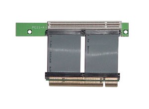

а кто знает, они все так сделаны, что разворачиваю PCI разъём в противоположную сторону от матери?
Просто хотел свой ТВ тюнер над матерью разместить.
У меня есть ризер на 3 разъёма и у него контактная часть с 2-мя прорезями, как на фоке выше.
Может ли он работать задом на перёд? Не подскажите?
А-то он отворачивает разъём вбок от матери тоже.

Не, задом наперед он у тебя в слот не влезет. Насчет правосторонних не знаю, но этот и его аналоги зовутся левосторонними...

влезет-влезет!
ты посмотри на его фотку, которую сам выложил )))
http://www.mini-box.com/VIA-1-to-2-P...rd?category=18
у него по краям 2 сектора по 11 ног, именно поэтому он вставляется в писиай на материнке любой стороной (ну у меня по крайней мере)
а вот будет ли работать задом на перёд непонятно, а методом тыка как-то не хочется проверять - погарит ещё чего-нить...

Ну во-первых не будем забывать что тот который на картинке Works with VIA Mini-ITX Motherboards Only Думаю, что не просто так...
И даже если влезет включать я все же не стал бы :)
PCI старая шина, версий и исполнений достаточно, надо разбираться. Краткую историю можно здесь почитать: http://www.ixbt.com/mainboard/pci-express.shtml

Пробовал в работе рэйзр (елочку) с одного pci на 2 pci. Все работает нормально но! В маленьких корпусах он будет все равно негоден и для установки и именно для этого был сделан гибкий рейзр. Стоит он в районе 30 уе. Если кому то понадобится тот или другой я помогу.:welcome:

а можно насчёт гибкого поподробнее...
что из себя представляет?
aptm 15.12.2006 00:49
Сообщение от ZAGR (Сообщение 13935)
Так пойдет?
http://www.avelon.ru/models/RC1-009E.jpg
Z@GR 15.12.2006 16:22
Сообщение от aptm (Сообщение 13939)
О!
Круто!
а какова длина шлейфа?
его можно как-то ещё удлиннить?
