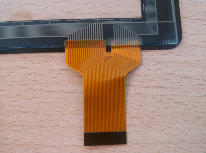

Вложений: 2
Так, разобрались.
Китайцы шутники такие оказывается :acute: делают зеркальные шлейфы к тому-же.
Вот шлейф тестируемых панелей:
Вложение 36615
Вот шлейф уважаемого dadlick:
Вложение 36614
Разница уловима?
Сами шлейфы одинаковые, только у моего(верхнего) Y - слева, у нижнего - Y с права...
Смотрите внимательно при заказе тачпанелей.
Конечно это решается заменой разъема под шлейф на плате контроллера. Вместо pin Down - ставится pin Up. Но я их не заказывал....
p.s. теперь можно к контролеру подключать любые. Специально поставил два разъема для этого....

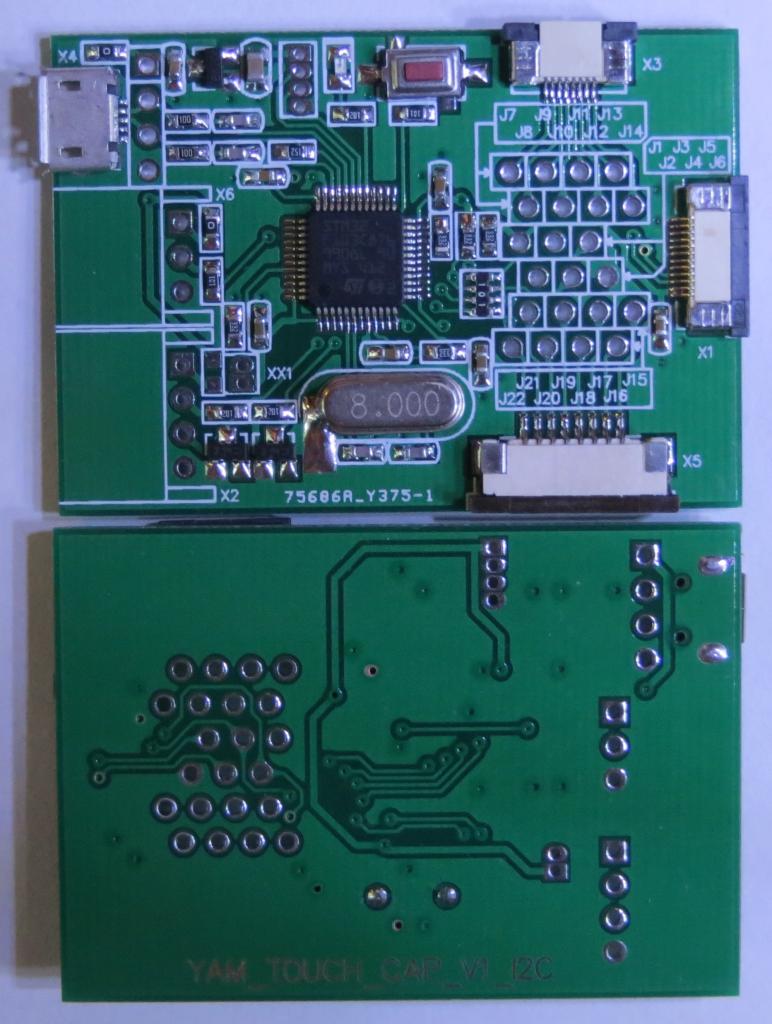

YAM1966 06.08.2014 20:03
Вложений: 1
Собраны платки универсального мультитач контролера под тачи с I2C интерфейсом.
Вложение 36705
Начал тестировать ПО.
YAM1966 07.08.2014 14:31
Платы универсального мультитач контроллера для емкостных тачей со встроенным I2C контроллером работают - видео, подключение, обновление ПО в шапке...
Теперь Вы не завязаны на тачпанели с маленькими диагоналями :pleasantry:
