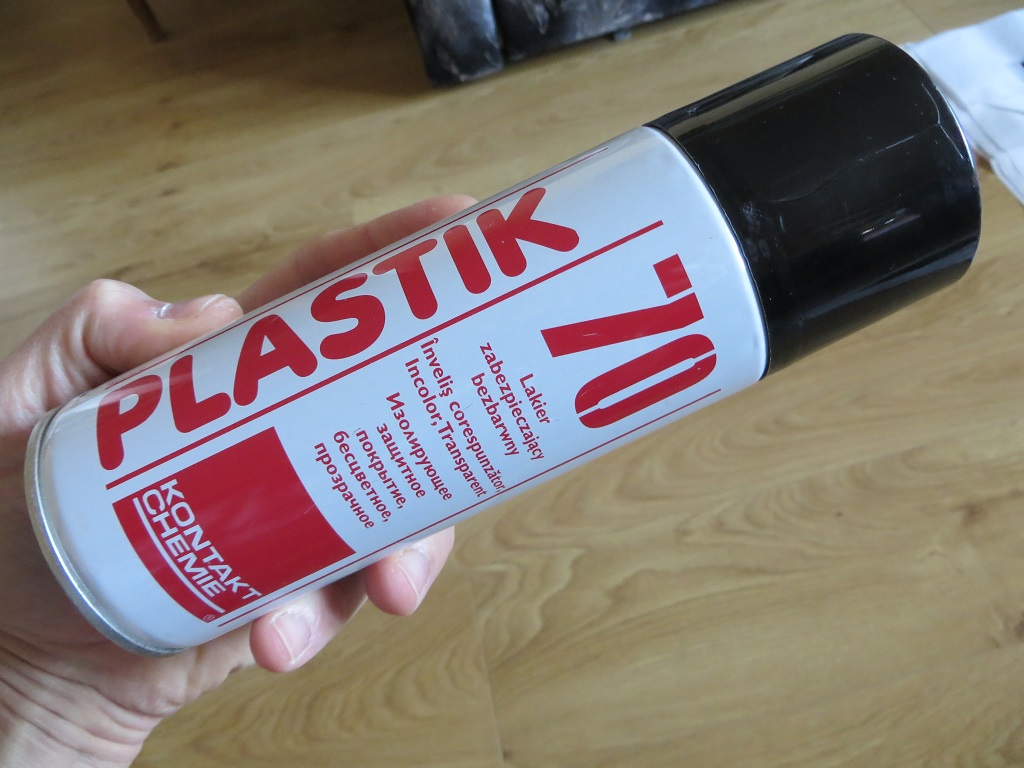

Юрий, советуете дополнительно покрыть плату Пипо лаком? Или китайцы уже нормально все сделали?
YAM1966 15.10.2015 12:23
Вложений: 1
Сообщение от Winner (Сообщение 340495)
Китайцы не рассчитывали на применение девайса в авто, поэтому сами, аккуратненько лачком брызгаем и мажем.
Только не лаком для ногтей спертым у жены...
Я пользуюсь таким:
Вложение 41287
И не забыть сначала сделать нормальное охлаждение...
Winner 15.10.2015 13:12
Сообщение от YAM1966 (Сообщение 340502)
Спасибо, буду покрывать. Только, наверное, сперва покрыть лаком, просушить соответственно, а уже потом наклеить радиатор? Лаком прямо по всей плате (в т.ч. по процессору и памяти)?
У меня сейчас радиатор сидит на теплопроводящей самоклеющейся резине толщиной 1 мм и накрывает всю память и процессор. Радиатор высотой 9 мм алюминиевый и очень-очень легкий, держится хорошо из-за своего веса, но все равно дополнительно я его притянул пластиковой стяжкой.
