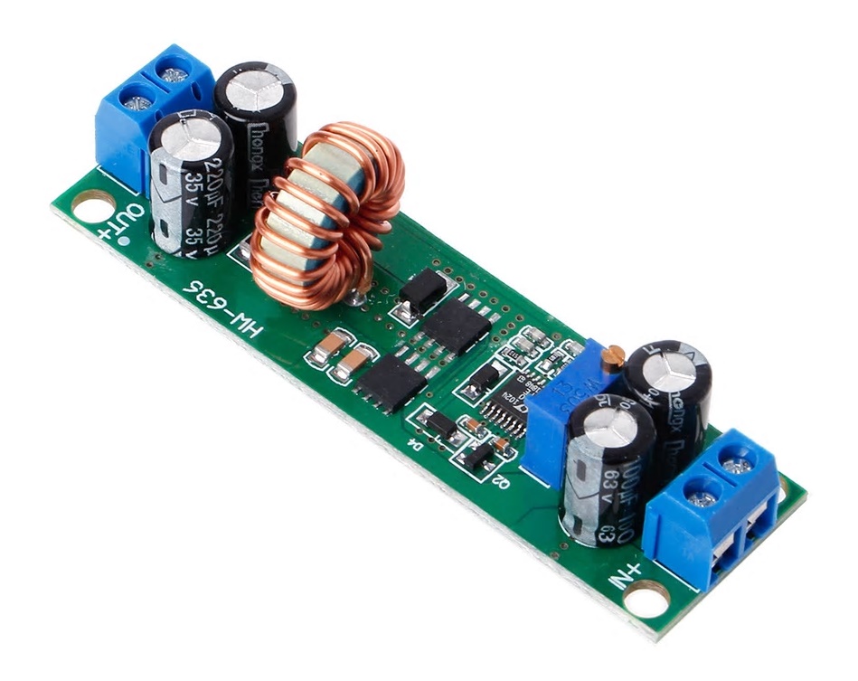

Если ОТГ работает, то для серфинга и управления планшетом можно использовать компьютерную мышку вместо тача. И кстати, MP1584 хорошо работает с токами только до 2А. Если токи потребления бывают выше, то как говорил Александр (skanch) необходимо делать теплоотвод. Или делать блок питания на KIS-3R33S. Этот модуль и без радиатора выдает 3А.

всем добрый день. Подскажите какой dc-dc установить для z380. Который не придется переделывать и доробатывать и который не будет греться? Есть в наличии xl4016e он подойдет?

Сообщение от slavikkk (Сообщение 408512)
...если менять то на какие?
Из бюджетных с доработкой фильтров по входу и выходу на такие...
Вложение 51780
slavikkk 10.02.2019 13:27
Все три заменить?
skanch 10.02.2019 13:36
Сообщение от slavikkk (Сообщение 408517)
Все три заменить?
Питание планшета точно заменить. Остальные (если говорите, что всё работает и устраивает)-по желанию.

Не все... И вам тоже ничего не мешает его убрать. Если не "зациклены" на значке заряда в 100%, то провода питания от DC-DC преобразователя паять на разъём мат-платы ("плюс" и "минус" сечением не ниже 0.75 мм.кв., если провода от DC-DC не длиннее 25 см.). ТС этой темы говорит, что при значении 50% планшет работает стабильно и не отключается. Или, как вариант попробовать по такой схеме - многие планшеты именно при таком варианте подключения внешнего питания показывают 100% заряда и стабильную работу.

Схема питания такая, при этом паять "минус" нужно на корпус USB разъёма. ПрОвода сечением 0.75 мм.кв. вполне достаточно. Напряжение от блока питания, которое подается на мат-плату +4,3В - 4,5В. В планшете припаиваете один провод к кнопке питания и выводите наружу. Хотя ТС и утверждает, что управление OTG в этом планшете не нужно, но я рекомендую его сделать. Для этого от 4 контакта USB разъёма в планшете выводите наружу провод, который нужно будет коммутировать на массу. И провод от кнопки, и провод OTG, и питание планшета подключаете к такому БП. Этот блок будет управлять планшетом по "нажатию" на кнопку питания полностью в автоматическом режиме по соответствующему алгоритму "работа блока питания с управлением только кнопкой". Порт USB и AUX полностью свободны. Питание для HUB-а берётся с этого же блока питания.
