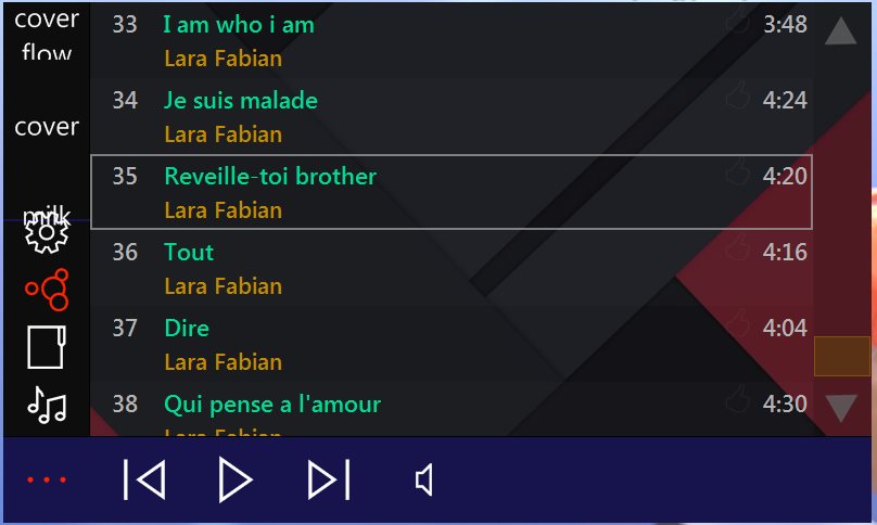

Приветствую! Решил, наконец, переползти с aimp на foobar. Очень понравилась ваша сборка FLAT. Но не получается ее адаптировать под разрешение 800x480. При уменьшении размера происходит вот такая неприятность с кнопками:
Версия у сборки одна, в ней обновляются только скрипты.
Этот вопрос уже давно решен. Нужно просто обновить скрипты в сборке.

По твоему скрину...
http://jpegshare.net/thumbs/c5/16/c5...11c265f162.jpg
Скролбаром пользоваться не обязательно, в скрипте плейлиста на скрине выше есть две зоны прокрутки, слева обычная скорость прокрутки списка справа ускоренная прокрутка списка.

С обновлением все получилось - теперь иконки друг на друга не наползают.
