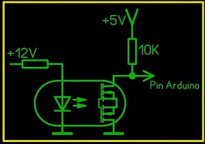

skanch 06.02.2018 22:27
Вложений: 1
Сообщение от RyuuKiiroi (Сообщение 399042)
Ну да и вот такой скетч, как на АСС у меня например.
Код:
// считывание аналогового значения
  ACCState = analogRead(ACC);
  Vout = (ACCState * 5.0) / 1024.0;
  Vbat = Vout / (R2/(R1+R2));
  if (Vbat<5)
      Vbat=0.00;// обнуляем нежелательное значение
Можно гораздо проще:
PHP код:
void loop()
 if (
digitalRead(inPin) == LOW)//если есть напряжение, то
что-то делаем
 else
// иначе
тоже что-то делаем
Вложение 49157
RyuuKiiroi 06.02.2018 22:37
[QUOTE=skanch;399043]Можно гораздо проще:
PHP код:
void loop()
 if (
digitalRead(inPin) == LOW)//если есть напряжение , то
что-то делаем
 else
// иначе
тоже что-то делаем
Ну я это еще 3 года назад делал, даже не помню зачем на АСС так сделал, наверное по аналогии с проверкой напряжения по питанию.
Теперь уже подожду ваш БП и буду все окончательно собирать.

skanch 07.02.2018 11:58
Сообщение от _val35999633 (Сообщение 399049)
Не будет ли при большой модуляции, ложных срабатываний ?
Чтобы исключить ложные срабатывания контроллера я и предлагаю опторазвязку. То, что напряжение меняется " плавно" для управления CMOS - реле значения не имеет, а на его выходе только два устойчивых состояния - или оно "замкнуто", или " разомкнуто ",что позволяет использовать более простой способ отслеживания этого состояния средствами Ардуино.
