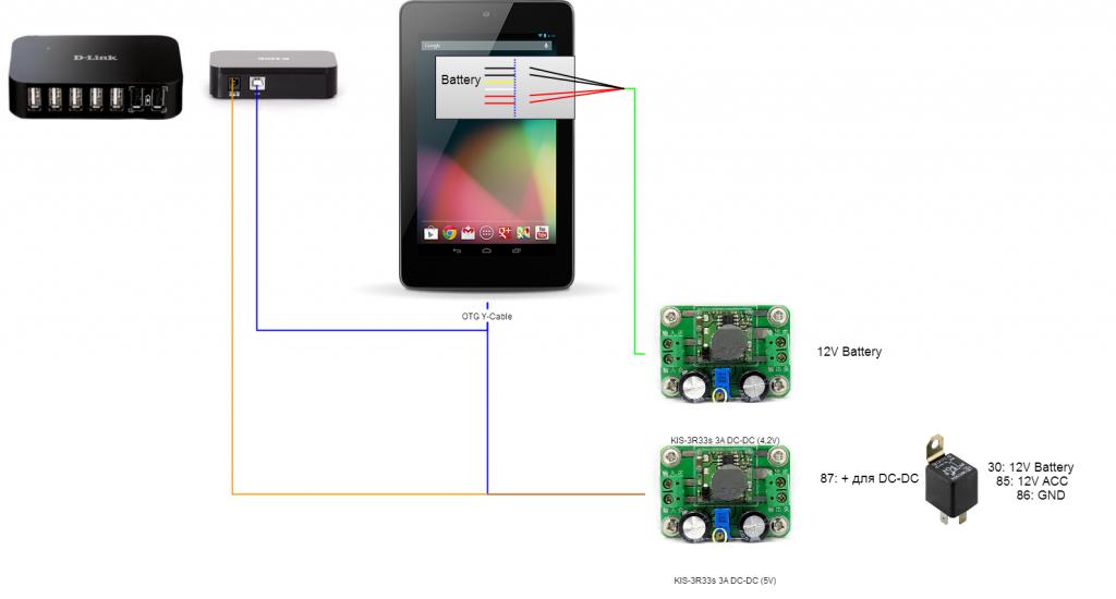

Проблема с питанием
Вложений: 1
Доброго времени суток. Помогите пожалуйста решить проблему, ума не приложу что я сделал не так... Ситуация следующая: Когда я глушу машину, должно отключаться все, что подключено по ACC, а nexus должен уйти в сон, но иногда (заметил закономерность - периодически, если nexus будет перезагружен при включенном ACC) происходит следующее: глушишь машину, но ничего не гаснет (т.е. магнитола остается включенной, двери не отщелкиваются (хотя должны), хаб не выключается, нексус не гаснет, но при этом не видит подключенного питания и не видит USB устройства. Стоит выдернуть кабель питания из хаба - сразу же отщелкиваются двери и все что нужно отключается. Как разрешить эту проблему?
PS: Nexus 7 3g, прошивка от Тимура 2013-07-12. Схему подключения прилагаю:

Kisel39 15.08.2013 10:26
Вложений: 1
Неправильно подключили, так как в хабе на usb разъемах напряжение идет через ключи. Подключите на otg разъем и внешнее хаба. Или разберите хаб и замените диод перемычкой.

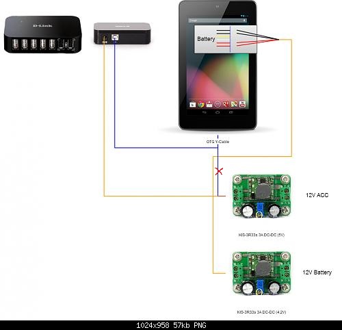

SimyriK 15.08.2013 12:42
Вложений: 1
Сообщение от Kisel39 (Сообщение 267408)
Передалал схему подключения, но ничего не помогло. Только теперь для нормализации необходимо не только питание хаба выдернуть, но и "зарядку" планшета

Maxim Droy 15.08.2013 14:06
Сообщение от SimyriK (Сообщение 267400)
Не пойму. Вы питаете планшет напрямую без батареи и при этом пытаетесь взять ток еще и с хаба?
Alex-NN 15.08.2013 15:20
Вложений: 1
Сообщение от SimyriK (Сообщение 267432)
Вложение 32334
А если так попробовать: :smile2:
Вложение 32346
Не пойму, что вы ищите в этих Тимуровских прошивках? Она (прошивка) уже теперь сама замками дверей управляет? :rofl:
Такая же шняга у меня была. Чтобы завелась звуковуха, приходилось ее передергивать после загрузки планшета. В машине это не очень удобно!

Maxim Droy 15.08.2013 17:49
Сообщение от Alex-NN (Сообщение 267463)
А почему нет? Чем она плоха?

SimyriK 15.08.2013 21:07
Сообщение от Maxim Droy (Сообщение 267445)
Это сделано для того, чтобы планшет понимал, что ему нужно включаться и выключаться когда включено/выключено зажигание
Maxim Droy 16.08.2013 02:05
Сообщение от SimyriK (Сообщение 267510)
Вы не пользуетесь тимуровской прошивкой? Или у вас нет хотя бы PowerEventManager? Просто я не понимаю к чему все эти костыли.
От ACC поставили питание и вперед. Не хотите от ACC, ставьте от акб напрямую + обычная релюшка на ACC.

SimyriK 16.08.2013 13:38
Вложений: 1
Сообщение от Maxim Droy (Сообщение 267528)
Я как раз пользуюсь тимуровской прошивкой (Последняя не beta). PowerEventManager включен в состав прошивки. Про костыли не понял - что именно вы назвали костылями? Схему подключения выкладывал на прошлой странице (батарея вырезана и подан постоянный ток с аккумулятора авто через dcdc KIS-3R33S (4,2V), в планшет вставлен OTG Y-кабель: дата идет на хаб, а зарядка идет через ACC на второй dcdc KIS-3R33S (5V)
UPD: запитал второй dcdc через реле (981.3777-11). Ситуация с неотключением ACC пропала. Прилагаю текущую схему подключения
Вложение 32365
