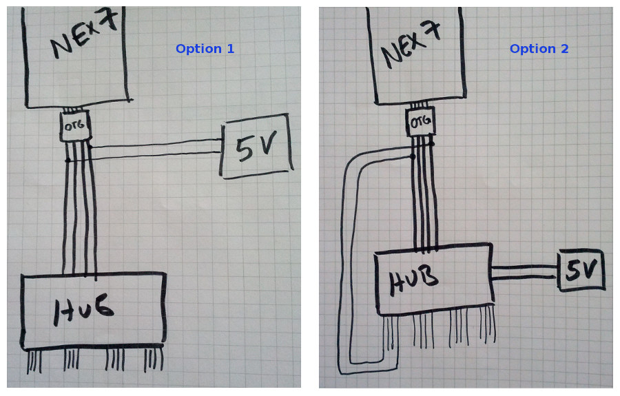

Сообщение от Chubaka885 (Сообщение 297703)
Нексус в FI моде не будет нечего питать, он наоборот ждёт питания.
Схема Ваша абсолютно рабочая, с перерезанным проводом "пробовал разорвать тут".
Fast charge никогда не пользовался но Возможно:
1. Схему нарисовали правильно, собрали - нет.
2. Плохой контакт ОТГ в планшет (часто расшатывается)
3. Плохой кабель ОТГ))), тоже бывает.
4. Криво встала прошивка Нексуса.
В общем вариантов много)))
Да сборку прверил не раз. Все контакты заново размотал и пересмотрел.
Криво встала прошивка Нексуса - недавно перепрошивал. Работает стабильно.
Кабель - хрен знает. Другого нет проверить. Но это вроде не подводил. Провода укоротил до максимума.
Я не совсем правильно выразился про питание. Незапитанный извне девайс начинает потреблять ток от зарядки нексуса (та, что идет на ОТГ) и по этому нексус, я не знаю почему, не может заряжаться в Fast. Когда приходит свое питание на девайс, то нексус уже не может (не умеет) менять режим. Нужно его передернуть. Тогда он пишет Fast charging. Как бы сделать это программно через таскер?
Буду подрубать нексус с задержкой. Детали уже купил, сегодня спаяю.

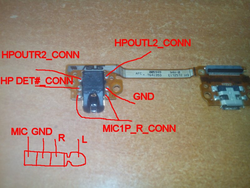

Вложений: 1
Сообщение от Angels13 (Сообщение 281992)
Доброго времени суток.
Хочу выразить огромную благодарность Denkos и Wave_is. Прочитав все 250 страниц у меня вообще Denkos ассациируется с этим негром в пыли:pleasantry::smile1:
Мой проект (на английском. попозже переведу)
Хочу старожилам предложить попробовать проверить или тем кто только планирует. Дело в том что на наушники не распаян микрофоный вход НО как явление он есть вот схема:
http://i1291.photobucket.com/albums/...ps60c963da.jpg
Он работает проверенно вот этим человеком с 4pda
Исследовав распайку и сам разъем, понял что в нексусе микрофон в принципе выведен как на схеме, только земля и микрофон поменяны местами.
http://pccar.ru/attachment.php?attac...1&d=1400835731
Куплю джек 4-контактный и проверю:)
alexvtk 23.05.2014 18:01
Я как-то давненько предполагал, что у Н7 именно гарнитурный вариант распайки 3,5 джека. У меня в китайце именно так, что выяснилось случайно. Но пришлось ставить внешний микрофонный усилитель.

Вложений: 1
Подскажите в чем беда. Пытался сделать Y-образный кабель по этой схеме Вложение 36182.В итоге планшет через раз стал определяться компом,потом и вовсе перестал.В сервисе заменили разъем питания,без результата(( Мож у кого есть на запчасти N7?Попробовать мать заменить. Еще прошивку сдуру снес:(
