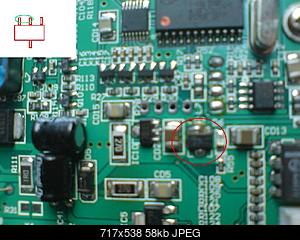

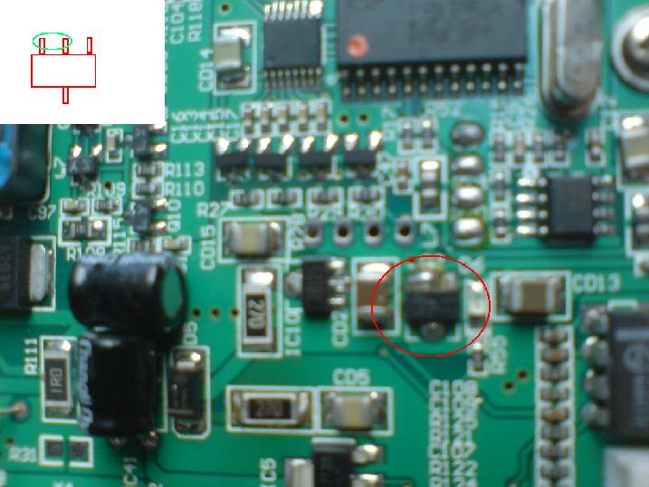

Сообщение от mcf1 (Сообщение 144375)
в 859 контроллер тача питается от отдельного стабилизатора +5 на плате монитора, и при переключении в режимы отличные от VGA, ключевым транзистором отрубается от контроллера тача, я этот транзистор замкнул на постоянку.
А вы не могли бы сфотать что это за транзистор и как его замкнуть? :blush:

mcf1 28.06.2010 15:43
Вложений: 1
прошу прощения, забыл
Вложение 17633
mcf1 28.06.2010 15:56
а вот здесь оказывается есть фотка платы целиком
