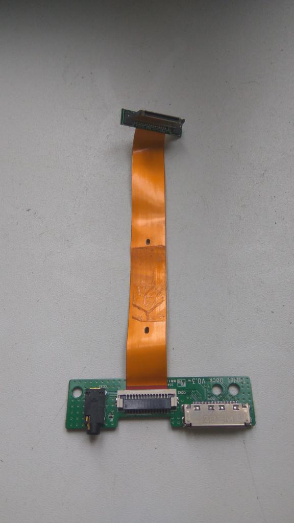

А на разъемах дока нет распаянного резистора? Ну не просто так же написали? Плюс еще и hdmi упоминается. О,еще мысля: при подключении наушников к доку, они определяются планшетом? В статусбаре иконка появляется? Если да то можно включать/выключать экран по подключению наушников(таскер,автоматеит,макродроид).
tuner12 13.02.2017 22:09
Вложений: 1
Вложение 46770
tuner12 13.02.2017 22:18
Реагирует только на включение шлейфа(загорается экран). На подключение наушников только выключается звук и он в наушниках в 3-4 раза тише чем напрямую в планшет включить.
oleg707 13.02.2017 22:48
тебе не про то.
В системе есть СООБЫТИЕ: подключение\отключение наушников. Ставишь таскер - делаешь правило - при отключении наушников тушить экран. При подключении - включить экран и деактивировать правило выключения экрана. Подключение наушников имитировать замыканием контакта ( смотреть, что замыкается\размыкается при дрыгании джека наушников)
tuner12 13.02.2017 23:08
Блин, та чтож я такой тупой, а можно для тех кто в танке? Надеюсь тыкать штекер от ушей не надо?
oleg707 13.02.2017 23:16
Сообщение от tuner12 (Сообщение 382258)
не надо. Надо найти, что замыкается\размыкается при дрыгании джека наушников. Это и будешь потом РЭЛЕ замыкать-размыкать. А РЭЛЕ от замка зажигания, например, запитаешь).
Для пробы можешь поставить таскер и потыкать штекер от ушей, чтобы концепт разработать.
