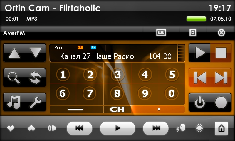

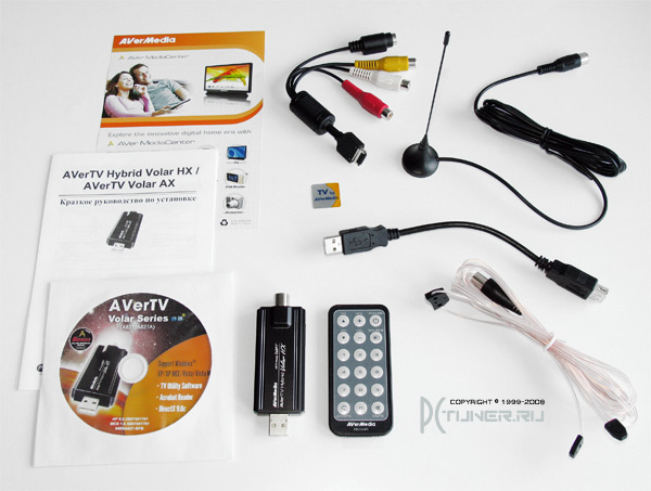

c911 05.05.2010 10:27
Вложений: 2
Ну продолжаем.
Закупил вот такой девайсик:
Вложение 16755
Вцелом приборчик понравился, но без ложки дегтя, а-то и пары ложек, дело не обошлось.
Эта хреновина не поддерживается центрифугой, по крайней мере я не нашел как. А софтина, идущая в комплекте сложновстраиваемая - состоит из двух окошек. короче решил свой скин сделать для нее. пока выглядит так:
Вложение 16756
Это эскиз части софтины, отвечающей за радио, TV попроще значительно. Пока все ввиде не резаного фотошопа - самое интересное впереди .-))))

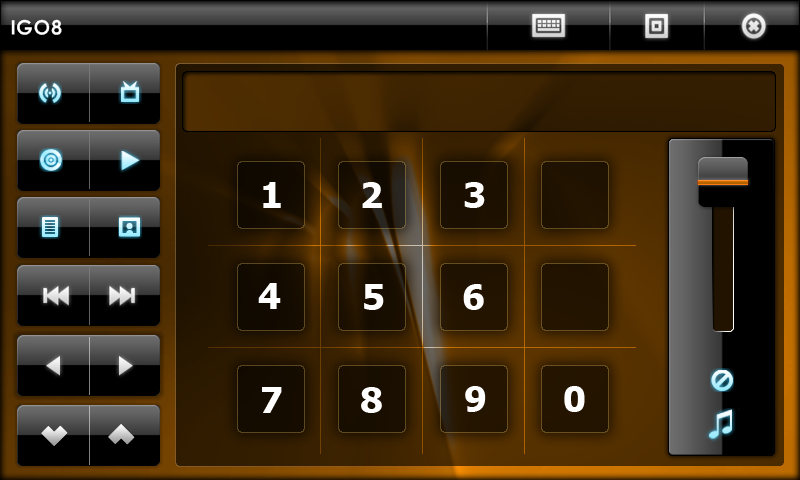

c911 07.05.2010 20:15
Вложений: 1
Собственно скин слегонца трансформировался, но хуже не стал.
Предлагаю первоначальный, но полностью рабочий скин:
Вложение 16789
Ссылка на скачку
в скине куча мусора, предполагаю убрать потом.
помоему это единственный рабочий скин под AVerTV 6.3.1! Ура Мне!:blush:
