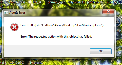

Den_russ 29.11.2010 20:42
При попытке воспроизвести музыку, вылетает программа с ошибкой:
http://s016.radikal.ru/i337/1011/02/78738f9c0813.png
Bersenev 29.11.2010 20:43
Всё нашел комп, на котором происходит такое.
Теперь просто ждём, если завтра хватит времени попробуем исправить.:bye:
