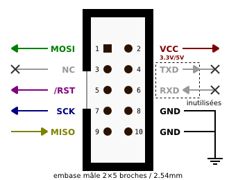

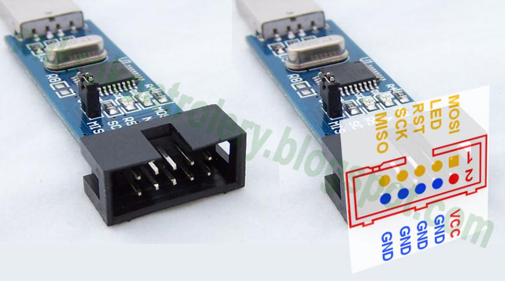

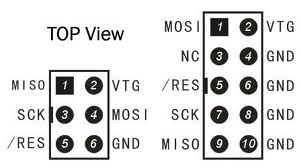

oleg707 24.05.2016 15:33
чтоб не потерять
Вложений: 3
переделка ISP 10 пин на isp 6pin
Вложение 43853Вложение 43854
Вложение 43855
