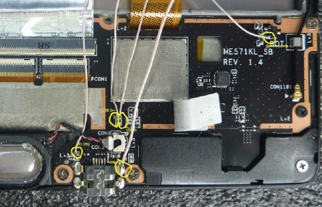

Сообщение от Роман Языков (Сообщение 385039)
Добрый день! После того как подпаялись к микроUSB планшет перестал видеть активный хаб с подключенной флешкой, при подключении к компу комп его видит а он комп нет.. Я так понимаю я стал счастливым владельцем Нексуса кирпичика? Планшет без батареи, прошивка от тимура, нексус 13 года с ЛТЕ. Есть какие то решения данной проблемы?
Было в теме где-то выше. нексус в этом плане капризный. Ему нужны хорошие провода на D+ и D-, желательно экранированные, иначе как Вы и пишете, не видит...

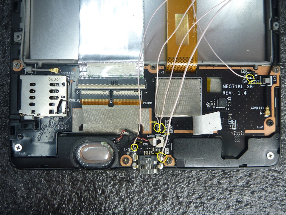

Роман Языков 17.04.2017 09:27
Вложений: 3
Господа специалисты подтвердите правильность распайки ОТГ кабеля планшет Нексус 2013 ЛТЕ
Вложение 51353 Вложение 51354

blogsylar 17.04.2017 16:31
Сообщение от Роман Языков (Сообщение 385956)
Все правильно, но с такими тонкими проводами может не заработать

Sergey 4_4 17.04.2017 18:58
Вложений: 1
Может специалисты подскажут,если удалить microUSB и припаять OTG кабель к площадкам разъёма,будет работать? Или microUSB так необходим?
