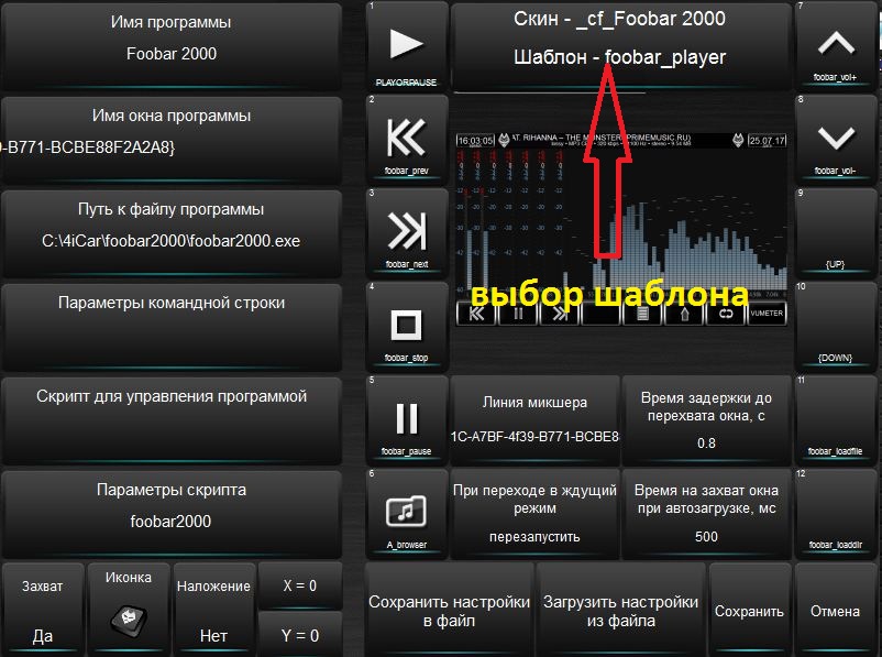

Народ добрый вечер. Может кто сталкивался с такой проблемой, делал всё по инструкции. Вот скрин встраивания.
seriousstas 16.01.2018 00:29
Сообщение от kirnet (Сообщение 398052)
Икар какой ?
Шаблон делался и тестировался на сборке (iCarDS_1.7.0.60b24) от Lexx09
1 . Посмотри , не висит-ли второго встроенного фубара в настройках программ .
2 . Попробуй название окна foobar2000
3 . Попробуй другое время задержки до перехвата . 1 или 2 сек
kirnet 16.01.2018 00:49
Сообщение от seriousstas (Сообщение 398061)
Икар какой ?
Икар_1.7.0.60b24
1. Винда только поставленная.
2. Не помогло, да и на домашнем с этими кракозябрами работает.
3. Тоже не помогло.
Я думаю что это из за Foobar new.ini или foobar skin install.exe (не отследил после какой манипуляции) до проделывания всего выше написанного, появлялось окно с надписями про настройки.
seriousstas 16.01.2018 00:51
Сообщение от kirnet (Сообщение 398062)
1. Винда
Вопрос - нет ли дубля в "Настройках Программ" в настройках Икара:
Что-то мешает захвату окна ..
На домашнем все ОК ?
Тут короткая инструкция ..
Попробуй поновой поставь.. Выбери тему Classic

Евген_21 16.01.2018 14:40
Вложений: 2
1.После установки нового шаблона для фубар (Foobar_install) проверь, если файл UserSkin.ini. Если нет, пробуй 3 вариант.
2.Содержимое файла,следующие...Если нет,добавляем ручками.
VIEW_FOO=3
ORDER_FOO=1
PLAYPAUSE_FOO=0
VOLUMETRACK_FOO=1
3. Или,еще вариант вернуть в должный вид. Вызвать доп панель, и нажать кнопку вид экрана.
Вложение 49029
Вложение 49030

kirnet 16.01.2018 16:02
Сообщение от Евген_21 (Сообщение 398091)
VIEW_FOO=3
ORDER_FOO=1
PLAYPAUSE_FOO=0
VOLUMETRACK_FOO=1
Вложение 49029
Вложение 49030
Содержимое фала на месте, кнопка вид экрана не помогла.
Вот теперь когда я запускаю foobar потом выхожу в windows появляется вот это
seriousstas 16.01.2018 16:13
Сообщение от kirnet (Сообщение 398097)
Окно не захвачено ..
Что-то мешает ..Если что - я на месте - бросай номер TeamViewer или AMMY
Пробовал сейчас имя окна foobar2000 ?

Евген_21 16.01.2018 17:08
Попробуй, с другим шаблоном.
kirnet 16.01.2018 17:23
Сообщение от Евген_21 (Сообщение 398104)
А где его взять?
kirnet 16.01.2018 17:25
Сообщение от kirnet
Стас я отправил в личку. ammyy
Евген_21 16.01.2018 17:28
Вложений: 1
Сообщение от kirnet (Сообщение 398105)
А где его взять?
Вложение 49031
