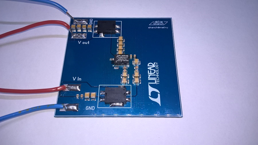

skanch 25.06.2020 20:26
Вложений: 1
Сообщение от mazay66 (Сообщение 416103)
Да, встречается такая проблема на некоторых Нексусах с LTE версией. С wi-fi не увязывал её, но возможно, вы правы. У меня просто wi-fi работает всегда, по умолчанию. Обращал внимание, что gps может нормально работать месяц, а иногда через неделю-другую начинается такая свистопляска. Лечится полным обесточиванием планшета и холодным стартом gps (с нуля). Потом неделю -другую, все ОК.Через какое-то время всё повторяется.
Думаю, что проблему можно решить, подключив DC-DC преобразователь с частотой переключения 1,5-2,5 MHz. Могу такой дать для тестирования.
Вложение 52072
mazay66 25.06.2020 23:37
Интересная мысль. Надо пробовать.
