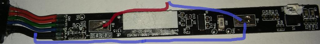

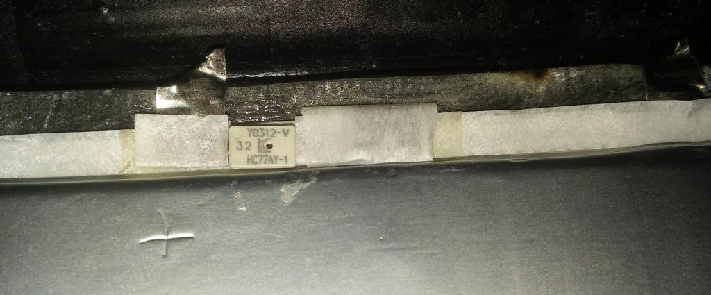

MorFei 23.06.2017 22:52
Вложений: 2
Добрый вечер. Помогите пожалуйста, в теме не встречал такого контролера, хочу оставить его, но не знаю куда что подпаивать, так же хочу впаять резистор на 10кВложение 47632Вложение 47633
sandr2010 23.06.2017 23:23
На первом фото контактные площадки В+ и В-,подпаиваете + и - (соответственно) от преобразователя предварительно настроенного на 4,0-4,2В.
MorFei 23.06.2017 23:52
это я примерно и предполагал, а резистор куда, нужно ли еще какие-нибудь перемычки кидать?
sandr2010 24.06.2017 00:10
Перемычка от В- к двум черным. Резистор можно не перепаивать.
MorFei 24.06.2017 00:10
Спасибо большое за помошь, кинул перемычку и все ок, напряжение дал 4,18. Только вот не пойму что как будто показывает заряд батареи 93%
sandr2010 24.06.2017 00:12
Сколько подаете на контроллер? Полярность не перепутали? Контроллер отпаивали от банки сами,не замыкали?

подаю на контроллер 4,18, что за термопаста не знаю была уже когда отрывал изоляционную бумагу, полярность не путал, планщет заработал, завтра попробую протестить под нагрузкой, контролер уже упаковал в термоусадку

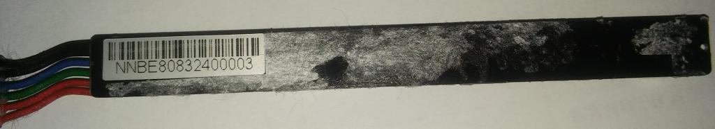

MorFei 24.06.2017 02:35
Вложений: 1
Вложение 47634 на батарее осталась вот такая штука, подпаяна к + контакту
Kudryash 24.06.2017 04:02
Термопасту надо стереть и посмотреть что там , если есть два контакта , припаять резистор на 10 кОм.
sandr2010 24.06.2017 05:57
Перемычку по минусу запаяли?
MorFei 24.06.2017 10:11
Вложений: 1
Сообщение от sandr2010 (Сообщение 389068)
Да все сделал как вы написали Вложение 47635
хочу еще сегодня проверить (погреть чуть термо феном)
sandr2010 24.06.2017 13:12
Если перемычка стоит,то термодатчик работать не будет
oleg707 24.06.2017 14:58
Сообщение от sandr2010 (Сообщение 389080)
не вникая в суть разговора... если контроллер захочет не включить или выключить планшет, то команда идёт по I2C (двум центральным проводам)
sandr2010 24.06.2017 16:07
Это понятно. Но...при температуре ниже -10 с перемычкой тело не отключается. Упс,это же 13.
