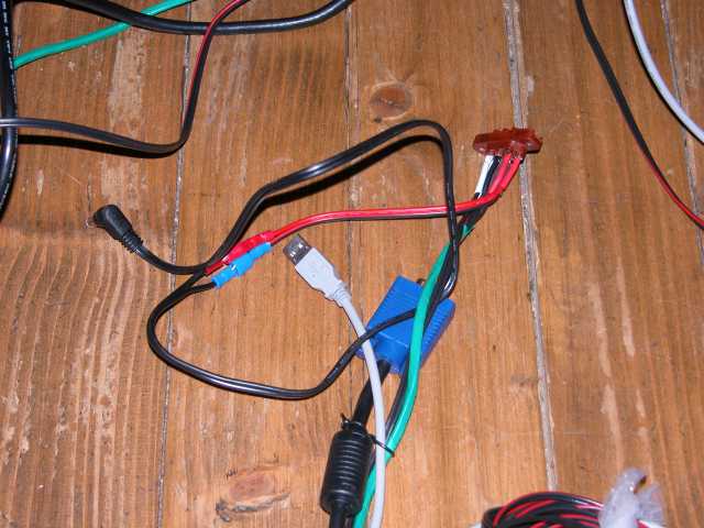

Я тоже питаю 7-ми портовый usb хаб D-Link от БП системника. Использую кусок штатного провода от входившего в комплект блока питания хаба. Вывел из системника через тот же разъем питания, через который входит главное питалово от аккума. Длина провода небольшая ~60см. Работает хорошо.:rolleyes2:
на рисунке ниже виден короткий черный кабель, выходящий из питательного разъема.
http://www.pccar.ru/attachment.php?a...1&d=1221739997
