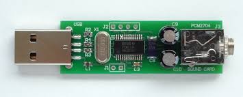

Только если не использовать цифровой выход ;-) IMHO Лучшее решение - интеграция DAC (тот же PCM2704/06) в отдельный УНЧ, в такой конфигурации длина аналоговой части сокращается до сантиметров (до усилителя идет USB), либо коаксиальный кабель от DAC до УНЧ, если в нем уже есть SPDIF (на muse pcm2704 dac есть как оптический, так и коаксиальный выход).
https://encrypted-tbn2.gstatic.com/i...7PJGhYECypPyjT
p.s. Поправьте ссылку на выделенную тему, она ведет не туда ;-)
BlkDem 14.02.2013 06:52
USB-звук серьезно снижает шансы наловить мусора в тракт. Так что, это вполне можно назвать панацеей.
