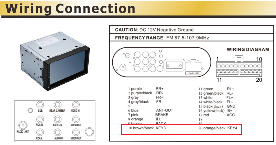

94016 06.10.2016 10:07
Вложений: 1
Здравствуйте. Приобрел схожий аппарат в Али-экспресс EzoneTronics RM-CW9301.Подключил, настроил.
Вложение 45064
Столкнулся со следующей проблемой - после ночной стоянки теряются настройки управления кнопками на руле. Причем сбой только после ночной стоянки. Вот утром приехал на работу - вечером еду с работы - все работает. Следующим утром включаю - не работают кнопки.... Сигнализации нет. Настроил - поехал. Магнитола подключена по стандартам ISO и без ключа не работает.
Это глюк самой магнитолы? Или может надо соединить желтый и красный, чтобы был постоянный плюс? Аккум не высадит?
Как у вас на 7010B работают кнопки?
YAM1966 06.10.2016 10:19
Проверьте чтобы 16 контакт был именно желтым и шел на постоянное питание от батареи
Китайцы такие выдумщики...

Спасибо за совет, проверить смогу вечером. Но вот думаю, если бы беда была бы с отсутствием пост+ с батареи, то , наверное, не сохранялись бы и другие настройки - радио, дата/время, да и в течение дня настройки самих кнопок сбивались бы. Вот сегодня утром не работали кнопки, настроил, приехал на работу. Прошло три часа - проверил - работают. Но утром же...

Не дождался вечера, проверил. 16 контакт желтый, идет на пост+ от батареи. Поездил по городу - отрубились кнопки в движении(!). Настроил по новой...

У меня точно такой же дизайн, но только немного другая магнитола (EzoneTronics RM-CW9301). Полагаю, что и прошивка та же. Если следовать этой инструкции, все работает, но до первой продолжительной стоянки. С утра настройка по новой. Коммутацию проверил. Попробовал держать кнопку на руле и одновременно кнопку на экране 10-15 сек до писка биммера. Потом конфирм и работает несколько дней, потом отрубается. Но сами кнопки в меню настройки на экране подсвечены. С утра нажимаю конфирм и на день работает. потом по новой. Все другие настройки сохранены и работают штатно. Может есть еще какой вариант настройки, может как то с пульта можно? либо опыт других китайских магнитол? - вряд их основа многочисленна
Modernizer 14.10.2016 13:21
Сообщение от 94016 (Сообщение 371452)
А у вас она правильно подключена? Т.е. постоянное питание к 14-му проводу, а ACC к 12-му?
Herletinant 14.10.2016 14:35
Достаточно было ответить исчерпывающе что нет диммера, также спрашивал(ю) о 15 и 13 контактах на исо может по ним кто подсказать для чего они ?
94016 14.10.2016 15:19
Сообщение от Modernizer (Сообщение 371466)
Да, уже перепроверял. При этом все остальные настройки сохраняются: часы/дата, радио и пр. Думаю, что у нее другой алгоритм настроек. У аналогов у кого галочка загорается при настройке, кто-то пишет, что выводит коды и т.п. У меня просто остается подсвеченной кнопка на экране. Может я не до конца завершаю процесс...? вот и обращаюсь к коллегам за помощью. Слышал, что еще как то настраивается через пульт. Но как даже в теории не представляю...
