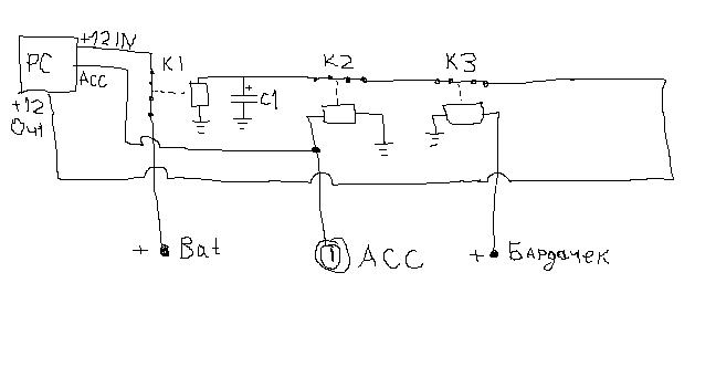

vad3 25.11.2010 18:24
Вложений: 1
Сообщение от Vl@dK (Сообщение 163013)
В Е10000 не предусмотрена принудительная отсечка напруги через некоторое время после выключения, программного или кнопкой ATX.
Я вышел из положения, запитав блок через реле, управление которым заведено на засыпающую цепь.
В моем случае удобнее всего было запитать через питание лампочки бардачка.
PS Авто Фокус 2.
Спасибо за участие.
Так не решится проблема коротких поездок (ждучка), но тоже вариант.
Думаю нужно либо на Кардулино делать контроллер принудительного отключения, либо вешать на маленький аккумулятор при заглушенно двигателе. Буду думать...
Тут в этой теме народ жаловался что из за принудиловки по кнопке (Power) не успевают в спячку лечь... Как то странно...
Думаю как ещё один вариант, можно на реле организовать логику: Если есть +12 на матери, и погасла подсветка бардачка, то отрубать жостко питание. В логике кажется получается "ЕСЛИ-НЕ"... Что то с просони не могу представить как реализовать, кажется что нужен триггер. (говорили, учись...)
Вот что получилось. Все реле нормально замкнуты (дали ток, разокнули). Сейчас попытаюсь расписать диаграмму
Вложение 19203
12out ____Acc ____Бардак ____K3 ____K2 ____K1(Bat) ____Прим
0 _______0 _______0 _______1 _______1 _______1 Исходно режим ожидания реле замкнуты, но коммутируемого тока НЕТ
0 _______0 _______1 _______0 _______1 _______1 Нормально вырубился комп бардак ещё не погас
0 _______1 _______1 _______0 _______0 _______1 Хмм… Комп ещё не включился)
1 _______1 _______1 _______0 _______0 _______1 Комп включен - нормальный режим
1 _______1 _______0 _______1 _______0 _______1 Аноальный режим - принудительно включен ACC надежда только на БП по падению напруги
1 _______0 _______0 _______1 _______1 _______0 Искомое принудительное отключение. (Вероятно нужен конденсатор для задержки в выключенном режиме)
Попинайте схему...
Кто скажет примерный номинал C1 ?
