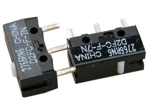

Alex-NN 30.12.2013 20:07
Вложений: 1
Сообщение от toha-26 (Сообщение 282045)
настенные с подсветкой мне нужны. желательно небольшого размера, может у кого какие примеры есть.
Рекомендую такие: D2FC-F-7N
Вложение 34174
Устанавливаются, например, в мышах.
Они мягче (тактильно приятнее нажимать) и надежнее тактовых из предыдущего поста.

Не холивара ради, а что именно ненадежного в тактовых кнопках? Применял их тысячами - проблем не имел.
