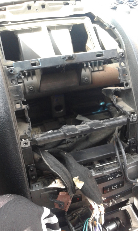

svoboda120 20.07.2017 10:13
Вложений: 1
Сообщение от ViPol (Сообщение 389913)
Ну да гемор получается - и тут два выхода:
- один mr_nixon чуть выше описал, простой
Для меня это вообще не выход. В мою машину магнитола 2-din просто не помещается физически. Мешает труба под торпедой.
Вложение 47794
Есть правда варианты конкретно под мою модель машины от братьев из поднебесной, но китайцы традиционно много обещают и не всегда все заявленное работает. По крайней мере подрулевые кнопки не заработали ни у кого. Страницы с этого форума мною изучены вдоль и поперек.
