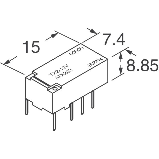

могу предположить, что ребут хаба идет изза реле, так как реле ест не мало и в данной схеме нет диода гасящего обратный ток катушки реле, а он тут быть обязан. И да, соглашусь со Skanch, нужны задержки и надежные DC DC. Проще умный бп без громоздких реле собрать(купить).
Если svoboda120 использовал сверхминиатюрное реле(10*15*7,5 - примерный размер на память),то в нем уже установлен диод внутри и емкости в 1000 мкф должно хватать секунд на 10-15 для поддержания реле во включенном состоянии. А вот таймер может и не держать просадку.

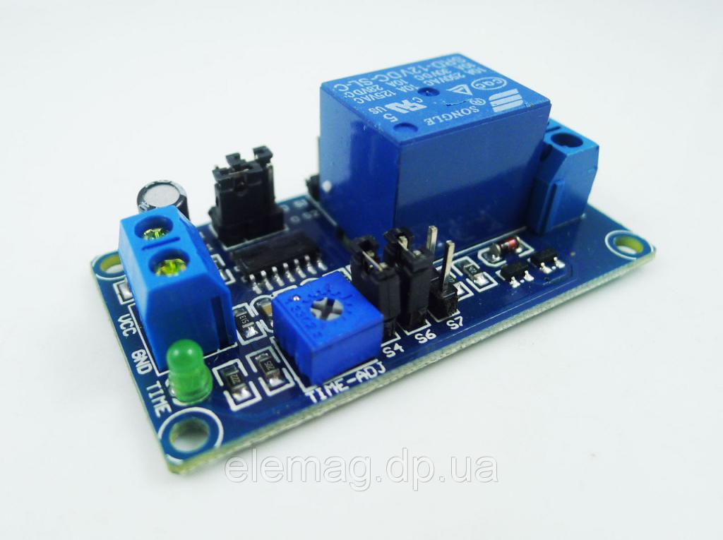

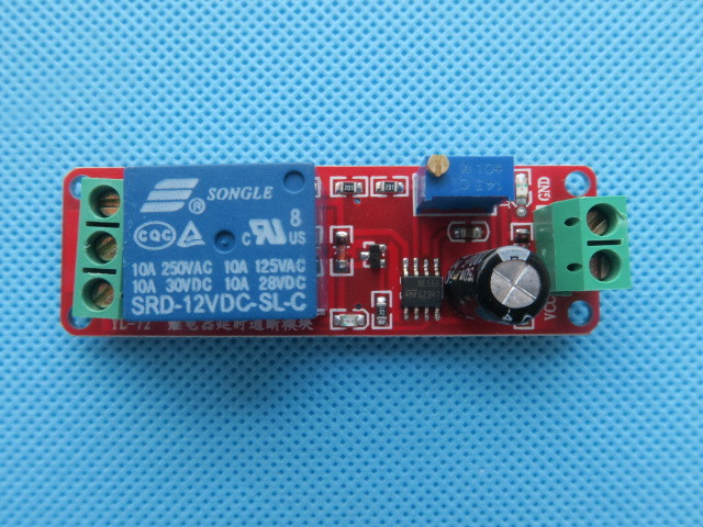

skanch 17.08.2017 16:39
Сообщение от svoboda120 (Сообщение 391089)
Вот мой таймер Т1:
Он с задержкой выключения? Работать должен таймер так: "плюс" и "минус" на вход поданы постоянно. Подаем управляющее питание - реле мгновенно включилось. Убрали управляющее питание - реле отключилось через 6-7 секунд.
P.S. Разглядел ваш таймер -он на задержку включения... Нужно что-то типа такого . Или более "умное"...
https://ae01.alicdn.com/kf/HTB1Sw_3N...Xq6xXFXXX6.jpg

skanch 17.08.2017 17:33
Сообщение от svoboda120 (Сообщение 391098)
Спасибо за участие. Логика понятна. Сегодня вечером поеду забирать женушку с работы и проверю. Обязательно отпишусь.
Вот такой модуль. Должен предупредить - чтобы все корректно работало,"реле времени" должно быть постоянно подключено к АКБ (или снова "городить" полное обесточивание). Поэтому при покупке не стесняйтесь задавать вопрос о собственном потреблении такого модуля.
