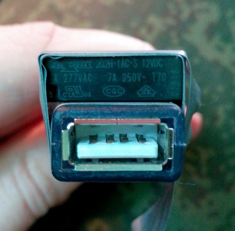

Kudryash 14.06.2016 18:35
Вложений: 2
Если планшет загрузился без OTG и нормально определился программой ,то разрыв через реле D+ работает.
Вот такую релюшку использовал.
Вложение 44014
Вложение 44015
Так что , у кого nexus7 3G , смело можно ставить реле и рвать D+ на самом EasyCap v. 007 !
