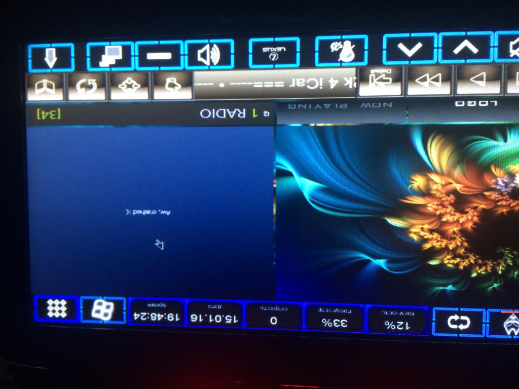

После сна, не всегда, но довольно часто.. В фубаре (сборки пробовал все 13-е) появляется такое окно с заголовком WSH Panel Mod
В окне ошибка явы скрипта.. Пишу с iPhone , картинку загрузить не получается...
Закрываю фубар, по новой открываю - все гут... И так до следующего раза..

Krysanov 15.01.2016 20:07
Вложений: 1
Сообщение от duzzy (Сообщение 348786)
Krysanov
Про 10-ку это я просто над ней издевался:), смотрел что можно удалить и как будет работать. Планов по переходу на 10-ку у меня нет, 8.1 меня полностью устраивает. Тестировать на одном компе это не есть хорошо, потому как у меня может работать а у кого то будут проблемы, для нормального тестирования нужны люди с живыми компами и повседневная эксплуатация... а я ее просто слегка погонял на виртуальной машине.
ну это не совсем так, железки то разные а отсюда следует что дрова будут разные ну и соответственно проблемы будут разные;)
Если интересно могу скинуть попробуешь... это пробная резка одной из последних Enterprise сборок 1511 х86...(ограничения: дать имя пользователю нельзя будет мой ник; установка полный автомат)
10-ку в топку.. У меня тоже 8.1 почти нет ошибок теперь :)
Теперь про фубар.. Вылезла ошибка, покрутил, полистал панели и там где должен быть список висит крэш...
ПС почему перевёрнутый рис я не в курсе .. Пишу с iPhone , первый раз вставилась картинка, только верх ногами
Вложение 42233
duzzy 15.01.2016 20:30
Сообщение от Krysanov (Сообщение 348806)
Вложение 42232
Про 10-ку я пока такого же мнения))) и лучше она не становится:smile1:
Ага понял) Я как раз сейчас скрипт этот переделываю, так что сегодня будет счастье... обложки настройки и т.д.
Выложу скрипт чуть позже в теме сборок...
