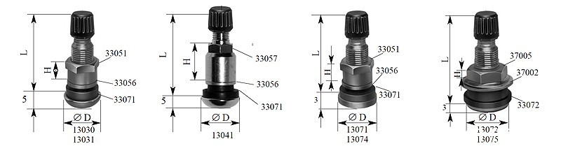

Pinin 11.06.2014 22:00
Технологию-то я понимаю (менял родные на датчики, один датчик на родной и т.п.) - меня сомнения гложут, что те соски, который в наборе плотно и надежно в обод не встанут:
http://photo.qip.ru/photo/dytljhju/9.../132774730.gif
Уж больно там наплыв маловат снаружи...
mendisabal 11.06.2014 22:53
онож давлением из колеса не даст ему провалиться ...
Pinin 11.06.2014 23:09
На накачанном - да. Но и то не факт - две атмосферы не вот уж какое давление. А если ты вылезаешь из колеи, например, и упираешься колпачком в ее край? Я сейчас не про датчики - пусть даже на этом ниппеле будет колпачок с фото.
Ну это так - из разряда паранойи (не помню я, как выглядели штатные соски). Я б наплыв побольше сделал.
ebrain 12.06.2014 09:14
Чтобы не париться, надо приехать на проверенную шиномонтажку, и попросить показать выдернутый. У них такого добра вагон и маленькая тележка. И все сомнения пройдут. Цена вопроса 0.
aptm 12.06.2014 09:45
2 Pinin Для параноиков :D есть такие:
http://www.tech-russia.ru/images/duk...yh_diskov1.jpg
